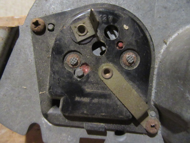

Peux tu nous mettre des photos de tes différents voltmètre s'il te plaît. Car on parle bien de voltmètre et non d'ampermètre...

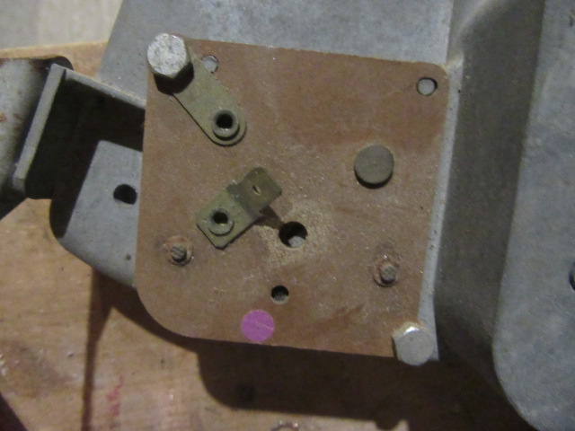

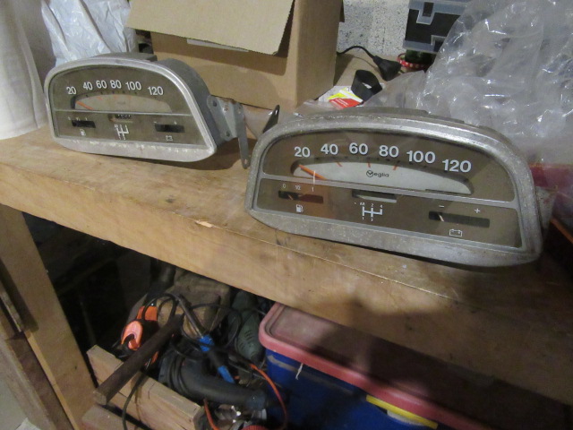

Pour Mikey 71, Voici les modèles de test:
vue de derrière:

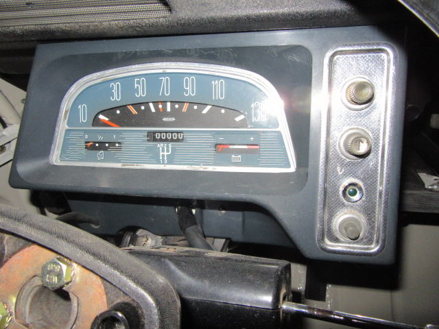

Et le modèle monté sur ma voiture:

Ce qui serait intéressant, c'est que tu essayes, tant que tu y es, les jauges à essence.
En effet, sur ta voiture, il y a un compteur Jaeger et ceux que tu testes sont des Véglia.
Or les jauges d'essence fonctionnent en sens inverse sur les deux modèles, c'est en tout cas ce qui se produit sur mon AMI 6 et celle d'un copain.
Donc, et à moins que ton réservoir soit pile poil à moitié, avec le Jaeger de ta voiture, le vide est à gauche et le plein à droite, avec le Véglia ce devrait être l'inverse. Ce serait intéressant de le vérifier.

Même s'ils se ressemblent, le compteur de gauche sur mon établi est un Jaeger, l'autre un Veglia.

La bonne: tout fonctionne :) excepté l'un des compteurs "test" posé sur l'établi. Pour les 2 autres (dont celui monté sur ma voiture), la jauge d'essence et le voltmètre fonctionne!

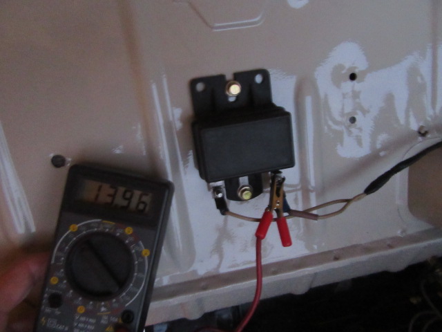

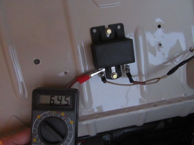

Pour info, voici les mesures faites sur le régulateur:
En tout cas, ca m'a permet de vérifier le circuit de charge: j'ai 12,5V à la batterie moteur éteint, et entre 13,5 et 14,5 moteur tournant (en fonction du régime moteur)
