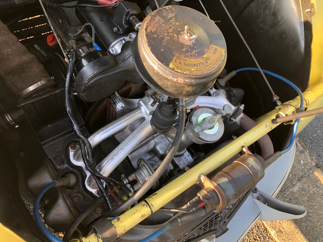

Bonsoir à tous
La Panama a des fuites ... :pleurs:
Je ne parvenais pas à régler correctement mon carbu alors j’ai traqué les prises d’air.
Après m’être occupé du carburateur, il restait des prises d’air sur l’araignée au niveau des culasses. Les joints sont HS, pas grave, mais hélas, mes trois goujons de la culasse de gauche sont foirés.
A votre avis, il vaut mieux retarauder plus gros ou poser un helicoil ?
Vu l’espace je pencherais vers un helicoil mais je n’ai jamais fait ça. C’est facile ?
Au fait, le goujon c’est bien du 7 ?
Si je taraude à 8, est-ce qu’un goujon 8-7 existe en réparation ?
Merci pour votre aide, ma titine est immobilisée pour un moment je le crains...

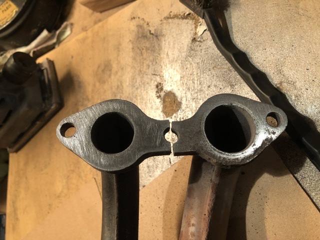

Sinon, j’essaye de surfacer le plan de joint de la tubulure car elle est très attaquée. Avec un marbre maison et du papier de verre, j’ai un peu rattrapé l’usure, mais il me reste encore du boulot malgré plus d’une heure de travail :
Auriez-vous une astuce pour aller plus vite ? J’ai bien un touret à meuler mais je crains de faire des bêtises.
Merci pour vos conseils !

Tu peut essayé avec un morceau de carrelage tu colle du papier a poncer et voilà
Re: Goujons d’araignée foirés sur 2cv : taraudage ou helicoil ?
Posté : 11 août 2020, 18:53
par bob41
Il vaudrait mieux que tu trouves un atelier de mécanique générale, ou un rectifieur, qui passera un coup de fraiseuse.
Sinon, tu ne feras rien de bien.

Je je réduis l’épaisseur disons d’1/2 mm ça n’aura pas d’incidence sur le raccord d’échappement ?
Merci pour tout

Ça y est, la 2CV est passée sur le billard.
4 goujons sur 6 réparés
Araignées surfacée et repeinte à la peinture HT
Joints neufs sur les culasses
Joints neufs autour de la cale thermique du crburateur
Une noix d'Hermétic sur les joints
Mastique échappement à la jonction
Gros nettoyage
Ça paraît peu, mais ça m' pris une journée de travail.
He bien, ça fonctionne parfaitement, ça fait moins de bruit et le ralenti tient (enfin) au top.
