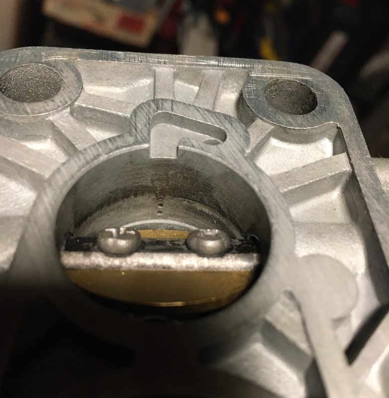

Je vais tout de même à minima vérifier le gicleur accessible devant le carbu. Enfin, "accessible", pas vraiment mon reniflard empêche de passer le moindre tournevis :enerve2:
Il fat que je sorte le réniflard pour accéder au gicleur!

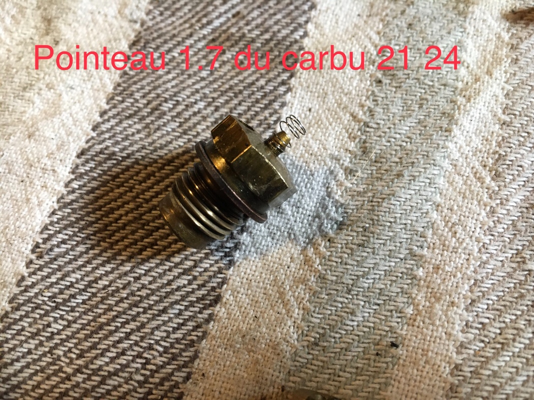

La première proposition est aussi très simple : il suffit de démonter le couvercle du carbu, 4 vis à dévisser en laissant le carbu en place sur la voiture. Il faut au préalable enlever le filtre à air. Et faire attention à ne pas abîmer le joint de cuve. Pas la peine de changer ce joint au remontage s'il est resté en bon état.
Le pointeau est dans le couvercle. Le rôle du pointeau est d'arrêter l'arrivée d'essence quand la cuve du carburateur est pleine.
Une fois le couvercle ôté, tu vas voir le pointeau. En maintenant le carbu dans sa position de marche, tu actionnes le pointeau, et tu vois bien s'il remonte ou s'il et grippé. Il n'y a pas de ressort, le pointeau redescend par gravité.
Le pointeau est actionné par le flotteur, il faut regarder aussi si celui-ci bouge normalement, et aussi, on n'y pense pas toujours, s'il n'est pas percé ; auquel cas il ne joue plus son rôle, puisqu'il se remplit d'essence et donc ne flotte plus, et donc n'agit plus sur le pointeau, et donc l'essence arrive sans arrêt et noie le moteur....

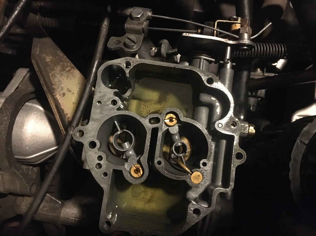

alors... Ce matin alors que je croyais avoir réglé mon probleme de calage avec un petit réglage de richesse/ralenti (ca ne calai plus après les franches accélérations)... la deuch a refusé de démarrer après avoir calé au démarrage, sans starter (je l'ai fait exprès pour voir...). J'ai testé la pompe (ca gicgle) et sans le bouchon d'essence: idem, pas de démarrage.

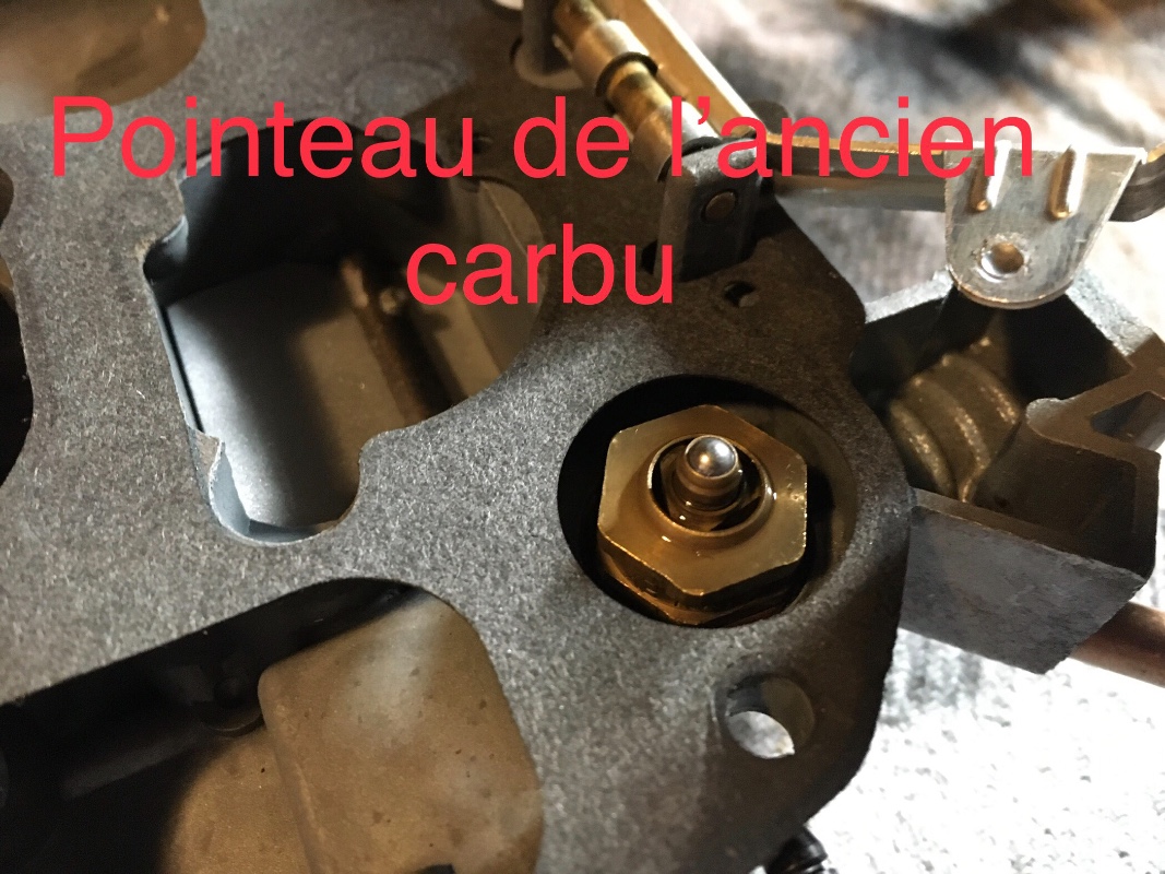

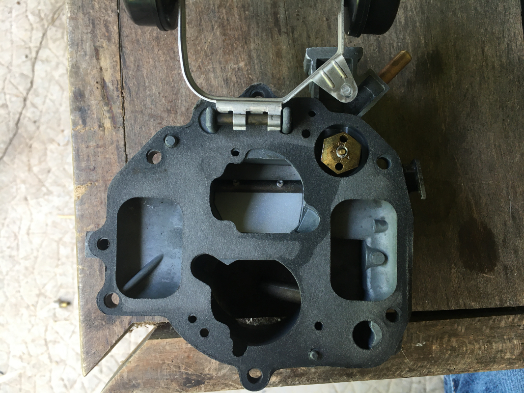

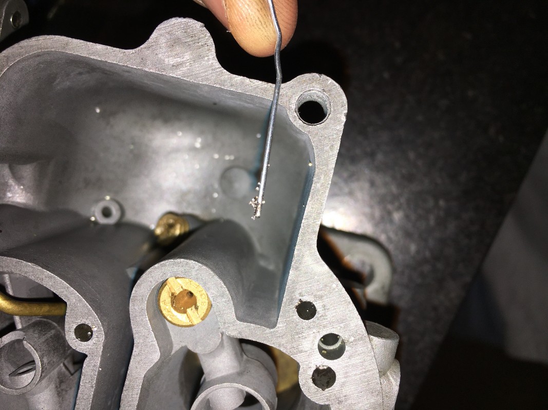

J'ai donc démonté le haut du carbu, effectivement c'est pas sorcier et si effrayant que ça :mdrr:
Le pointeau n'est pas grippé, il se remet bien en place.
Le joint semble être bon et bien dimensionné... vous me direz ce que vous en pensez.
J'ai controlé la hauteur de cuve... plus proche de 17 que de 18 mais bon...
tous les gicleurs semblent bien serrés.
Les fonds de cuve un peu sales non?
J'en ai profité également pour faire le test de la main sur le carbu, elle s'étouffe direct et cale (enfin au bout de 3sec).

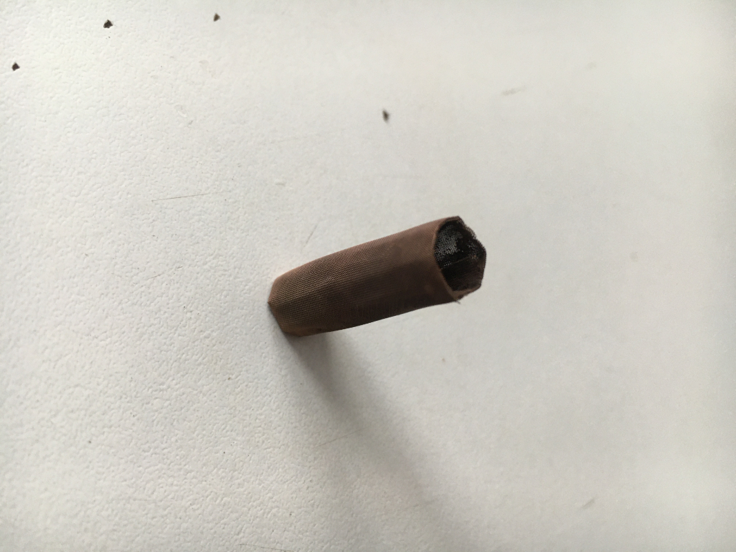

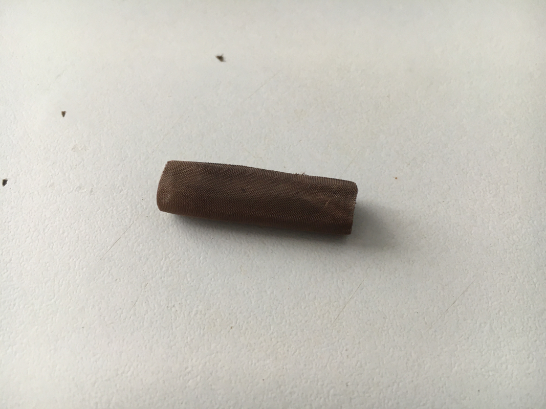

J'ai remonté tout ce petit monde, puis j'ai démonté le filtre ou crépine interne au carbu (accessible devant, écrou de 14).
Cette crépine m'a semblé détériorée, bien noire...
Voire même un peu comme faite maison (sur les photos elle a trempé 4h dans de l'essence puis 2h dans du vinaigre blanc) Elle est donc "propre"...:
J'ai viré la crépine... ca démarre très bien... mais ce n'est surement pas une bonne chose...?
Je ne trouve pas cette crépine en piece détachée...
Qu'en dites vous?

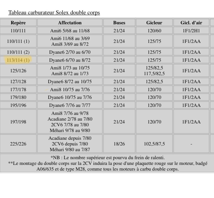

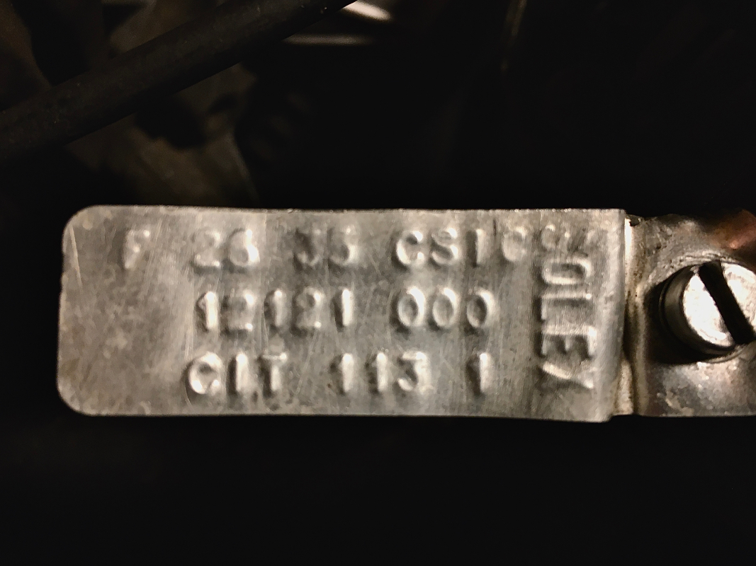

(je rappelle les ref de mon cabu (Solex 21/24 - CIT 113):

Oui j'ai regardé avec la technique du pinceau et essence. Je n'ai pas noté d'augmentation du régime moteur... Peut etre que je n'ai pas insisté coté pipe admission essence...
j'ai pas encore tout remonté, je continue mes tests mais depuis l'ouverture du carbu et le petit réglege de richesse et la suppression de la crépine interne au carbu je ne semble plus avoir de soucis...
Mais ca m'embête quand même de virer cette crépine... qu'en pensez vous? Et sinon vous connaissez un site ou on peut trouver juste cette pièce?

J’ai pris le temps de retourner le problème dans tous les sens et au final j’en suis arrivé à changer mon pointeau...
En effet, si je récapitule encore: l’essence arrive bien en sortie de pompe mais la voiture refuse de démarrer après calage sauf à lui mettre un coup d’essence directement par le premier corps... donc c’est que l’arrivée doit être bouchée au niveau du carbu, donc du pointeau.
Pourtant je l’avais bien vérifie ce pointeau (voir un peu plus ⬆️) et tout semblait fonctionner.
Mais par comparaison j’ai ouvert mon ancien carbu le 26-35 buses 26/18 et la je me suis rendu compte que le pointeau n’avait pas la même gueule...
Sur le nouveau carbu j’avais un ressort et pas sur l’ancien. Et de plus la « pointe » est différente :
J’ai donc décidé de monter ce dernier dans mon 21-24
Et ca y est plus de problèmes de redémarrage !!
Je ne sais pas d’ou vient ce pointeau... était il d’origine dans les CIT113? Mais je pense que ce ressort faisait plus de mal qu’autre chose... et devait se bloquer par intermittence car par moment ca marchait pas trop mal... je le suppose aussi reponsable des calages moteur aux stops et feu rouges non ?
D’ailleurs en parlant de carbu 21/24 CIT 113 et en voulant vérifier si tous les gicleurs étaient corrects pour ce carbu je suis tombé sur ça :
C’est un carbu qui était destiné aux Dianes...
Bon du coup mes gicleurs sont ok mais en revanche je ne vois rien pour le gicleur de ralenti sur le tableau.
Et je n’arrive pas a lire le chiffre sur celui en place sur mon carbu... 60 peut être ? Mais rien de sur.
Quelqu’un aurait il l’info??

En principe sur les carburateurs 26/35 CSIC avec buses 21/24 pour Dyane 6, le gicleur de ralenti est un 50 ou un 40 suivant les années.
Mais avec la combinaison des gicleurs de marche 125 - 75, c'est 50 pour le ralenti.
J'ai ça sur les carbus, ça peut t'intéresser.
Carburateurs SOLEX Oct1973.pdf
(76.06 Mio) Téléchargé 342 fois
Mais je ne crois pas que ce soit ça qui est à l'origine de ton problème.
Le pointeau, oui, il n'y a pas de ressort normalement.

J'ai démonté le carbu de l'araignée.
Je vais changer les joints, gicleurs, pointeau...
J'ai remarqué d'ailleurs que mon pointeau avait tendance à rester en position fermée de temps en temps...Aléatoirement... il faut parfois le titiller pour qu'il redescende.
Il fonctionnait très bien il y a quelques jours de ça... Est ce que l'essence pourrait être en cause??

Le carbu est démonté, nettoyé, et je vais le souffler (j'ai notamment observé ce que je pense être des résidus de microbillage dans certains trous...)
En attendant les pièces je potasse le forum et les tutos mécanique... J'ai une petite question concernant le réglage carbu que je ne comprends pas bien... notamment sur les trous de progression.
Windmill écrit ici : https://forum.2cv-legende.com/viewtopic.php?f=35&t=8267
a) Pré-réglages.
Carbu déposé, on commence par définir la position de repos du papillon des gazs, en agissant sur sa vis de butée. Il doit être à ras le premier trou de progression sans pour autant le découvrir. La moindre sollicitation de l'accélérateur doit le faire découvrir ce premier trou de progression.
je pense que ca c'est ok, je n'avais jamais observé ces trous de progression... :) On est d'accord que le papillon du premier corps doit être à ras le premier trou, il ne doit pas être découvert? c'est bien le tout premier trou qu'on voit? Moi j'en ai 3 :
Mais ensuite il y a un truc qui me pose question à propos du fameux BLI.
Une fois le BLI trouvé, on se retrouve avec un ralenti un peu haut, normalement :laughing: Il faut l'amener à vitesse désirée grâce à la vis de butée du papillon.
Mais du coup si on "ferme le paillon" avec la vis de ralenti on perds le réglage du trou de progression non?
Du coup on risque avoir le fameux trous a l'accelération dont il parle plus loin (ce qui est mon cas):

Oui ces histoires de joints j'ai vu, j'ai d'ailleurs commandé différends modèles pour être sur. Mais normalement c'est le bon. Mais je vous ferais un reportage photo pour avoir vos avis ;)
Car certains trous sont bouchés par le joint effectivement mais cela me semble être plutôt des trous d'usinage qui ne débouchent sur rien. Un peu plus haut il y a une photo du carbu ouvert avec son joint si ca peut aider...
Ensuite c'est un carbu qui n'est pas d'origine, acheté sur le BC et dixit son vendeur "carburologue" : "totalement remis à neuf".
Alors oui il est très propre, les pièces sont neuves, pas de jeu...mais bon... Il a marché au début lorsque mon mécano l'a installé... mais le temps d'un A/R de 40km et un plein d'essence... Il a commencé à déconner...
Tiens... l'essence ... :pensif: :pensif: :pensif:
Je vous ai fait une photo d'ailleurs de ces petits résidus que je trouve dans certains orifices... Je pense a des restes de microbillage?? Regardez bien la photo... on en voit un peu partout...
