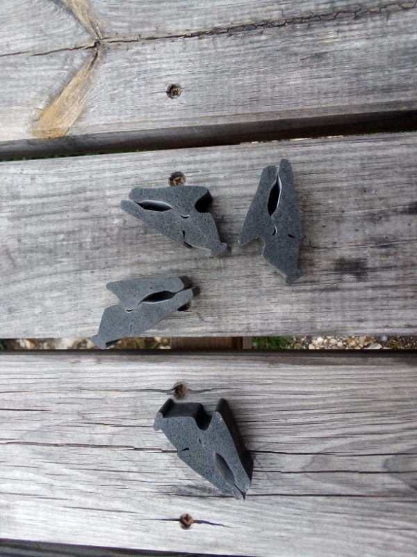

bonjour
je parle de celle ci j'en ai 4 et je ne sais pas ou cela vas
https://www.2cvp.com/A-14006-pince-aile-avant.aspx

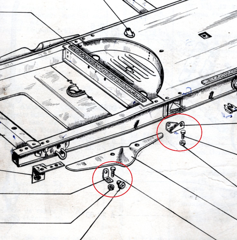

par bob41
De quelle année ta 2 CV ? Et quel modèle ? Je vois AZM sur ton avatar : ce modèle n'existe pas :o
Sur les AZ ce n'est pas le montage du lien que tu as mis. Il y a deux équerres métalliques boulonnées sur le brancard avec un trou dans lequel vient une butées ronde en caoutchouc.
Donc tu ne peux pas utiliser ces bitoniaux...

par bob41
Il marque AZM dans son avatar, connais pas !
Si c'est une AZAM, il n'a pas ces "bitoniaux" mais le système dont j'ai mis le dessin. Idem si c'est une AZ, une AZL, une AZLP ou une AZ série A....

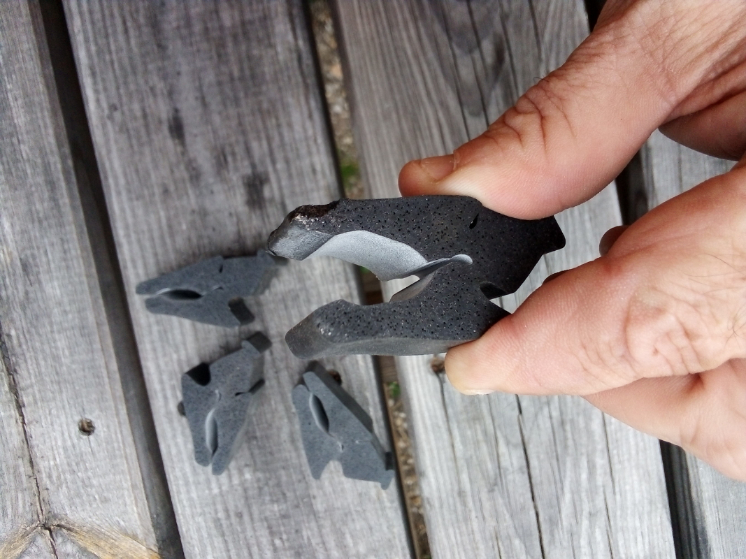

Re: butées inferieures d'ailes avant sur 2cv où se mettent elles ?
Posté : 08 juil. 2020, 17:38
par JOMCABY
bonjour
j'ai mis les photos ce sera plus simple
Salut BOB 41, j'ai fait la même connerie, j'ai commandé les mauvais caoutchouc pour mes ailes avant, sais tu ou je peux commander ceux que tu évoques ? en tapant Silent bloc et caoutchouc sur les sites très connus je trouve des butées de parechoc et c'est tout... cette pièce fait elle les deux fonctions ?
Merci d'avance

par bob41
Je pense que c'est la même effectivement.
