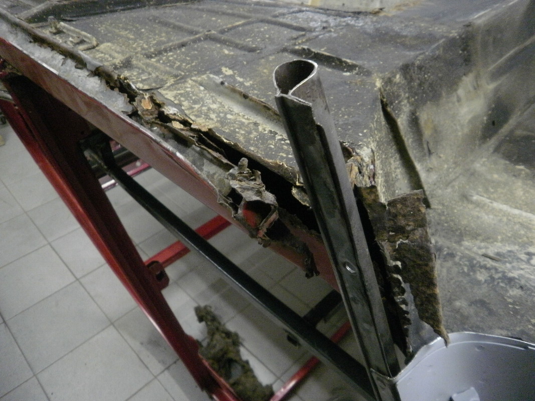

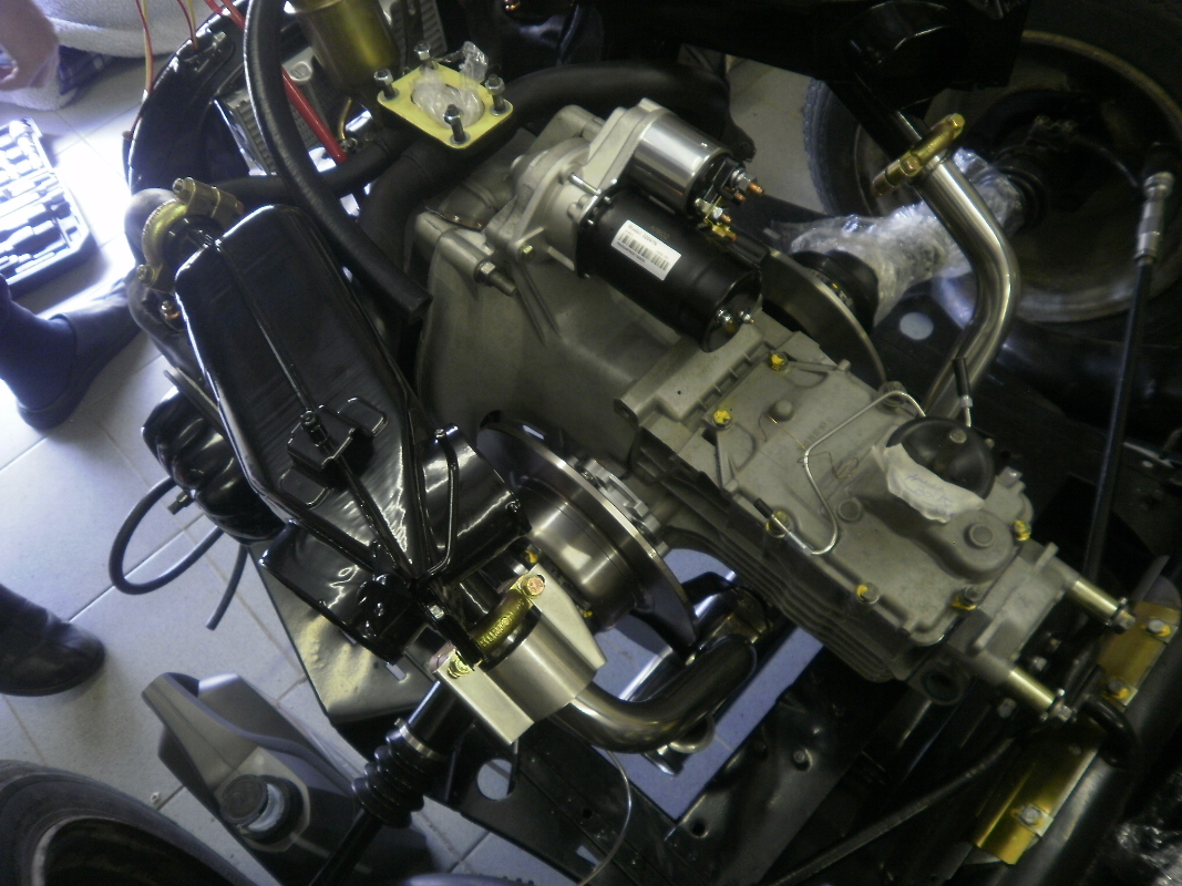

Comme beaucoup d'entre-vous je suis occupé a tenter de faire revivre ma 1982

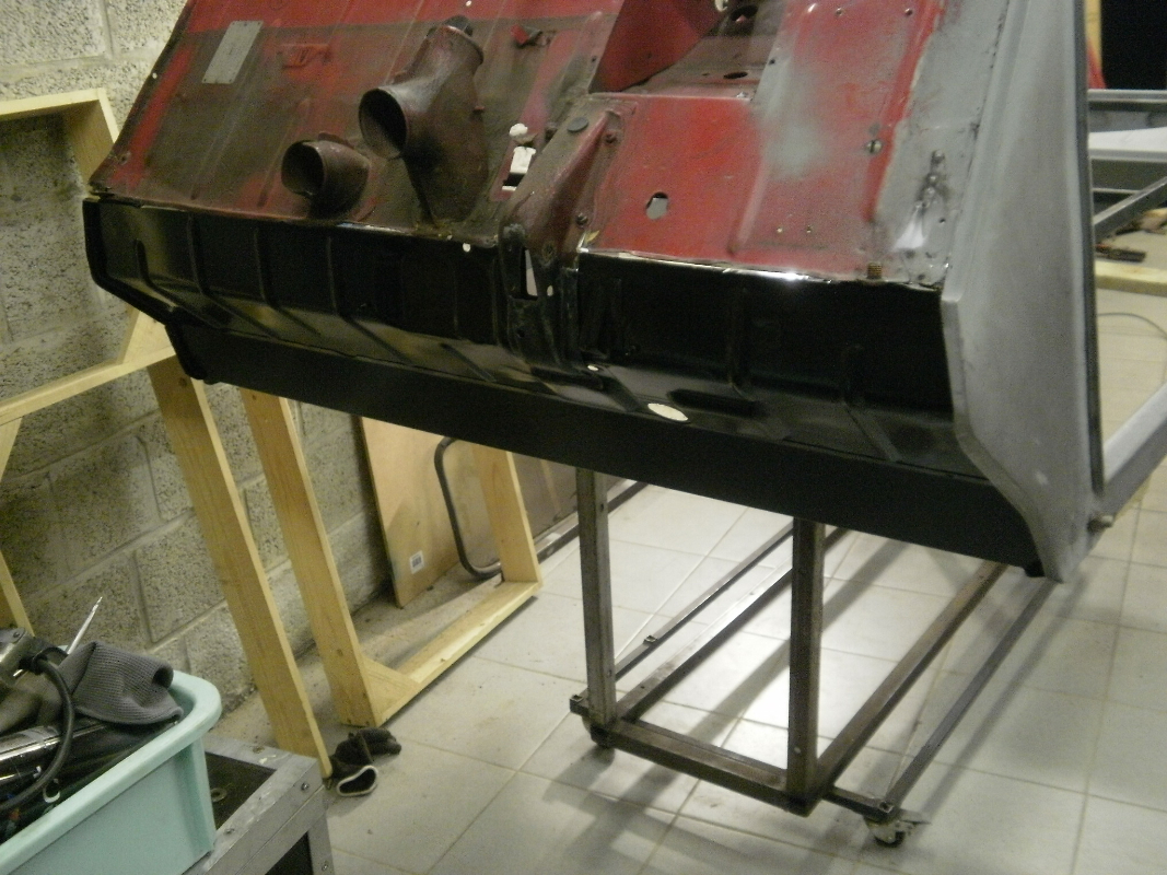

La caisse semblait bonne mais au cours du démontage, j'ai eu pas mal de problèmes remplacelent des quatres montants reliant les bas de caisse sur une hauteur de 20cm, Gouttière bas de caisses, tois plancher, toute la caisse arrière, face arrière, queue de pies etc.

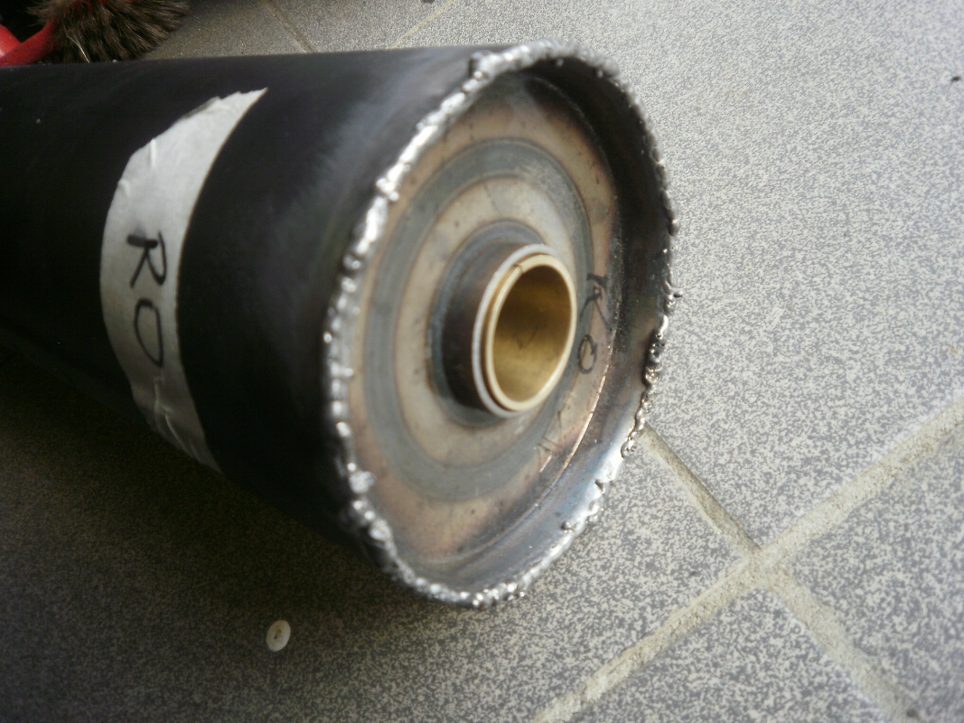

Nouveau châssis, sablé, zingué, et repein en époxi au four, idem pour les 4 bras, les pots, boîte de chauffage

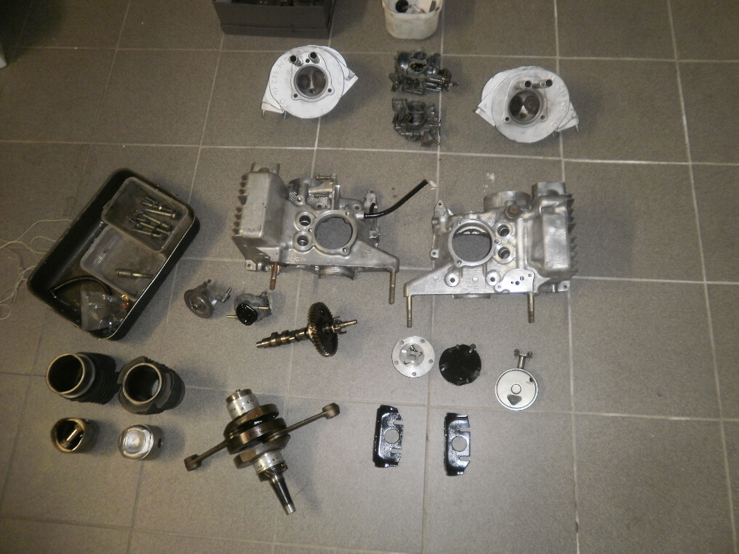

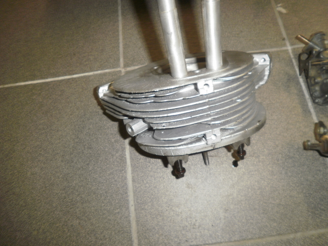

Moteur/boîte: sablé, remplacement des roulement, pistons, chemises, etec, il est neuf
Boulons remis en état par bichromatage jaune......

:salut: :clap:
Je suis sans voix, le moteur est plus beau qu'un neuf :amour:
Impressionnant, tu es un perfectionniste.
Merci pour c'est belles photos.

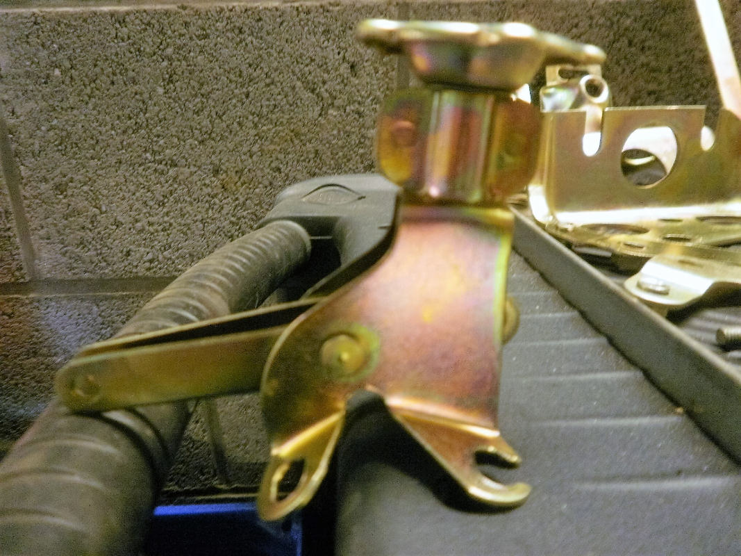

Mes pièces d'origine bichromatées en jaune :boulet2:
