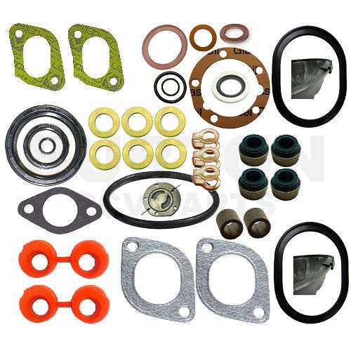

1er commande : Pochette de joints Burton
