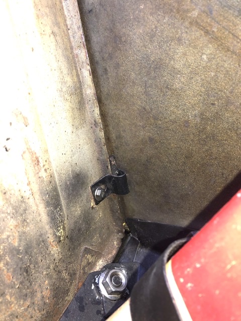

D'ailleurs, cette joue d'aile est fixée par 2 attaches bizarres qui la plaquent sur l'aile mais ne la retiennent que par l'opération du Saint Esprit. C'est normal ? :pensif:
Je n'avais jamais vu ça avant.
Désolé, la photo n'est pas bonne.
attache joue d'aile.JPG (56.42 Kio) Vu 10304 fois

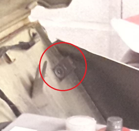

Voici le crochet tel qu'il est. Les tiens sont-ils pareils ?
Si c'est un crochet d'origine, en bon état et bien monté, avec le "joint" en caoutchouc sur le crochet, ça tient bien la joue d'aile.

Pour les fixations de joue d’aile, non, mes crochets sont différents : ils plaquent juste la joue sur le tablier, les joues n’ont pas de boutonnière pour solidariser les 2 ensemble.
Je ferai une photo, ce sera plus parlant

Sinon, voici la fameuse patte qui tient (il y en a 2) la joue d’aile :
Patte joue d’aile
Patte joue d’aile
Elle ne rentre pas dans une boutonnière et vient plaquer la joue contre le tablier

Oui, c'est le bon montage.
Je n'avais pas vu que c'était sur une 61. La photo que j'ai mise plus haut, c'est sur ma 2 CV 6 de 79, il y a une patte sur l'aile dans laquelle se fixe le crochet.
Je suis allé voir sur mon AZAM : c'est le même montage que sur ta voiture. Et sur le crochet il y a un petit téton en caoutchouc collé, qui vient s'appuyer sur la joue d'aile pour empêcher les vibrations.
Voici :

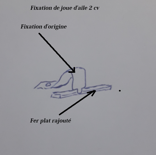

Un petit croquis , de mémoire la fixation est comme je l'ai dessiné , c'est moi qui a soudé les morceaux de fer plat pour avoir plus de surface d'appui sur le bord replié de la joue d'aile , se qui ne règle pas le problème de maintien de la joue puisse que sur les joues en place le souci c'est que les trous oblong son par le temps ouvert ( cassés ) la tôle est tellement fine ..... ) à l'origine le petit téton équipé de son caoutchouc rentre dans le trou oblong et vient serrer directement sur la coque mais ne sert pas vraiment la joue d'aile c'est pour ceci que la joue d'aile tient en place .perso je n'ai pas trouvé ses fameuses fixations d'origine sans compter qu'il faut surement changer les deux joues d'ailes pour que l'ensemble sois solidaire , ( avec un serrage tôle sur tôle on a un phénomène de glissement et cela ne tiens pas dans le temps )
En relisant :cafe: le post je viens de m’apercevoir que le porte bidon que j'avais installé n'est pas celui d'une 2 cv mais celui de la Noiraude que je cherche partout :pleurs: . [/i]

Oui tu as raison et très bonne mémoire. Ton dessin est parfaitement conforme ! Je ne savais pas que c’était toi qui avait ajouté le petit fer plat, je pensais qu’il était solidaire de la patte d’accrochage. Une fois l’insert remplacé ça va bien tenir !
Et pour le porte bidon de la Noireaude, dès que j’ai 5’ je te le redémonte. Tu n’es pas trop pressé ? Je te ferai ça cet été.
