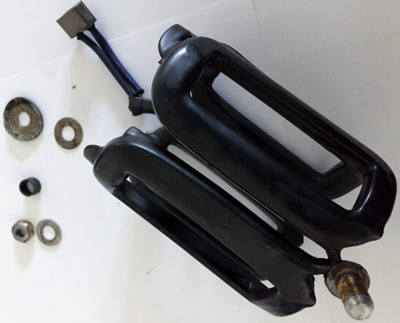

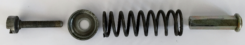

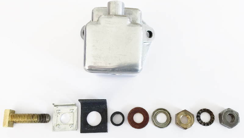

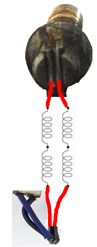

Sur les ducellier , Il y a 4 inducteurs mais pas câblés en série comme une dynamo , ils sont en série mais par grappe de 2 , la jonction des 2 cotés est faite par la vis qui traverse le corps ( isole par un canon en plastique) et de l'autre coté par le charbon du +. Tu peux demonter le systeme qui actionne " l'interrupteur poussoir" via la tirette et nettoyer les contacts attention au remontage et a l'isolement.
