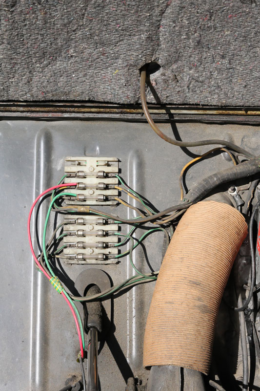

Bonjour, tu a une vis fixé sur le tablier entre la boîte a fusibles et le haut de la batterie tu doit avoir plusieurs fils de branché déjà :salut:
Re: petit fil de masse batterie 2cv
Posté : 06 mai 2020, 18:48
par Mikey 71
Même si je pense que tu as trouvé la vis ou tu dois brancher ta masse, je t'ai fait une photo...

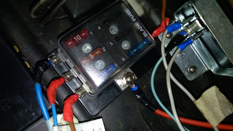

Posté : 15 mai 2020, 22:15
par deuch25
:salut: les amis deuchistes
je vous remercie encore pour ces explications, bon je vais tacher de vous faire plaisir,puisque vous insistez :mdrr:
…. mais j'ai encore des explications à avoir, ou a me confirmer ( je suis un peu nul :mdr: :mdr: ... :)
1- si j'ai bien compris le distributeur remplace alors ma boite de fusibles actuelle, c'est à dire celle ou j'avais branché les accessoires que j'ai ajoutés dans la deuche ( allume-cigare, autoradio...etc )? je vous met un dessins de l'installation actuelle
2- je déplace les fusibles qui étaient dans la boite fusible de ces accessoires, pour les placer dans la boite distributeur chaque fusible correspondant a un accessoire ?
3- chaque fil partant vers un accessoire se branche sur une cosse du distributeur, et c'est tout?
dessin de l'installation actuelle de mes accessoires rajoutés sur la deuche:
photo du distributeur qui remplace l'installation actuelle pour éviter tous les fils sur la borne"+" batterie
j'ai bon cette fois??? :???: :pensif: :pensif: ;)

Pour moi aussi, sous réserve que l'intérieur de ta boite ressemble à ça :
(en vert les fusibles !!)
Posté : 16 mai 2020, 08:57
par deuch25
merci pour le schéma, j'ai encore quelques dernieres questions: :pensif:
1- je fixe la boite au plus prés de la borne "+" de la batterie, puis-je tout de même utiliser 10 à 15 cm de fil électrique, afin que cette boite ne pendouille pas.. ?
2- puis-je la fixer sur le tablier à coté de mon autre boite fusible d'origine?
3- j'ai du fil électrique souple en 1,5 mm3, et 2,5mm3, je pense plutôt utiliser le 2,5 mm3 ?
une fois validés les réponses j'irai voir pour acheter cette boite... Je vous montrerai le montage avant mise en marche!
Posté : 16 mai 2020, 13:10
par Filofax
1. et 2. Oui, tu peux fixer le bornier à coté de ta boite à fusibles existante.
C'est ce qui est fait dans les 2Cv les plus récentes où il y a une seconde boite à fusibles sous la première comme ici :
3. Il faut absolument prendre de 2,5 mm2 de section pour ton fil. Mais il faut également que ce soit exclusivement du fil spéciale automobile. La qualité de l'isolant permet qu'il soit protégé des hydrocarbures
Exemple : https://www.classicautoelec.com/fr/24-f ... m%C3%A8tre

Posté : 02 juin 2020, 18:27
par deuch25
Voilà, après avoir reçu le colis des cosses et du distributeur, j'ai pu installer tout ca durant le weekend, désormais plus qu'un fil avec le "+" batterie au lieu de 5 ou 6 auparavant... :wink:
voila les photos, merci pour vos conseils avisés!! ;)
coté batterie
la boite et ses fusibles
