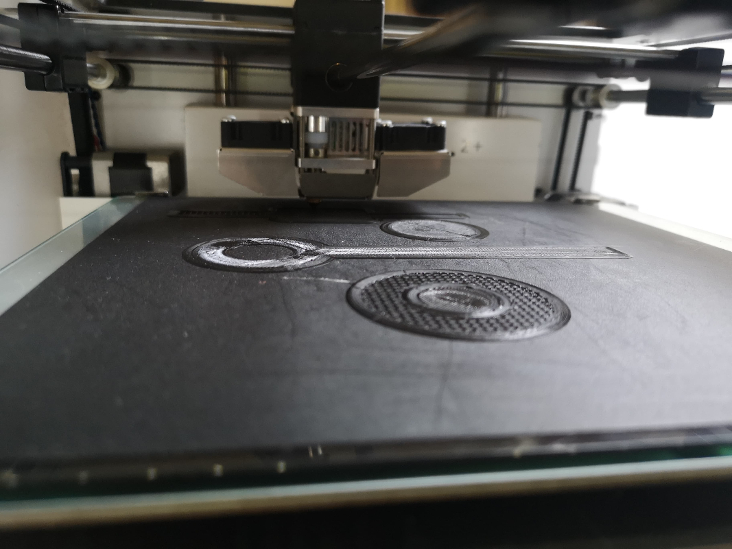

Je partage quelque chose trouvé sur le net : un compas pour le réglage des freins arrière de 2cv et dérivés.
L'outil est pas vraiment fait maison mais est facilement accessible, étant donné qu'il y a de plus en plus de propriétaires d'imprimante 3d qui peuvent ou pourrait le fabriquer.
L'auteur a partagé les plans sur le net et je suis tombé par hasard dessus (Bon pas totalement car j'hésite a acheter une petite imprimante 3d :pensif: et je cherche des excuses pour passer à l'acte)
Le lien de ficher 3d au cas ou ca venait a disparaître un jour: Si ça peut servir a quelqu'un.
Si non un tambour coupé ça va pas trop mal non plus !
Après en cherchant on trouve différent modèle 3d pour la 2cv

Personnellement je sais que tôt ou tard je l'aurais si j'avais pas eu un vieux tambour en stock j'aurais acheté une petite imprimante.
Je suis aussi pour, après j'ai juste peur qu'il y ai pas tellement de conception pour alimenter une catégorie à elle seule.

Salut! Je remonte ce post pour dire que je vais tester aussi dans les semaines qui viennent, la pièce est en impression :)

Ha ! l'impression 3D ... Je pense que ça va nous sortir de pas mal de situations !
Mon seul point d'interrogation réside dans le solidité des pièces imprimées. Dans un autre temps, je me serrais lancé là-dedans ... ;)
Par curiosité, ça serait quoi le coût de revient de ce compas en impression 3D ? (je parle bien de coût et pas de prix ... ;) )

Je pense que ça peut pas mal aider pour des pièces non-structurelles: boutons, caches, etc. Le PLA, plastique majoritairement utilisé dans ce domaine, est un bon choix.
Dans ce cas-ci, c'est juste un outil de réglage sur lequel aucun effort n'est appliqué, donc ça colle parfaitement.
Si la pièce reprend un peu plus d'efforts (ou de chaleur), le PLA sera insuffisant... Il faut passer au PETG ou à l'ABS, un peu plus difficiles à imprimer, mais beaucoup plus résistants.
Mon soft d'impression a calculé 83g de plastique. A un prix moyen de 25€/kg, ça fait 2,07€ en coût de matière ;)

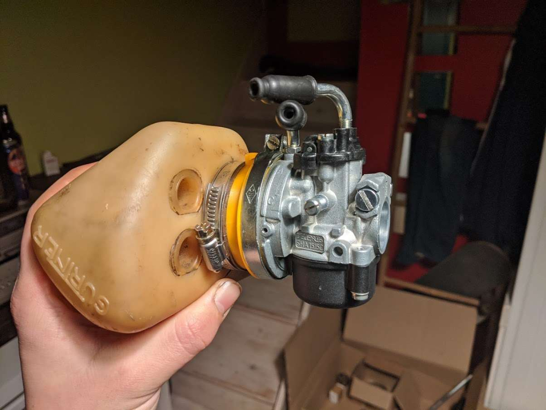

ça fait un moment que j'ai une imprimante 3d (creality ender 3 à 150€, une référence utilisé par beaucoup) et une fois que l'on s'est habitué à l'avoir, c'est vraiment un outil irremplaçable !
La solidité des pièces peut être un problème, mais on a déjà de quoi se faire plaisir !
Hormis les pièces qui subissent relativement peu de contraintes, je me conçois souvent des outils comme des gabarits de perçages, des trace joints...
De façon plus générale, ça permet d'adapter des objets du quotidien à votre propre utilisation, ou alors de réparer certains objets que l'on aurait tout simplement jeté (réparation d'engrenage d'essoreuse a salade :gnark: : https://www.youtube.com/watch?v=vuJmWKsCYcU)
Voilà quelques exemples de ce que j'ai pu imprimer pour mes mobylettes, si ça peut en aider certains à se lancer :
Faux robinet d'essence à touches piano, devenu introuvable et/ou inabordable (à l'origine en bakélite, qui deviens cassant avec le temps)
raccord entre un carbu et un filtre à air

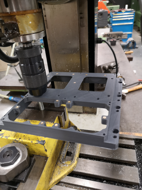

Bien d'accord! C'est un outil qui ne va pas remplacer un tour et une fraiseuse, mais ça peut pas mal aider au quotidien. J'utilise la mienne (Ultimaker 2+ en prêt pour l'instant, mais j'ai une K8200 en cours de restauration) pour pas mal de trucs: supports de chargeurs pour radios, boutons de rechange, boitiers personnalisés pour plein de petites cartes électroniques. Je pense m'imprimer aussi un centreur d'embrayage lorsque je devrais le remplacer...
[Hors Sujet]
Le plus gros projet que j'ai fait en impression 3D est une réplique exacte de l'ordinateur de bord employé par les astronautes d'Apollo 11, sur base des plans du MIT commandés par la NASA à l'époque. Pas mal d'heures à interpréter les schémas et à tout redessiner, mais je suis content du résultat:
(C'est pas sorti comme ça de la machine hein :mdrr: )
Rubrique sur le sujet ici (en Anglais), vidéo Youtube ici.
Chose que j'ai testé pour la première fois pour ce projet, c'est l'utilisation d'inserts en laiton, qu'on pousse au fer à souder (ou à la presse) dans la matière. C'est assez robuste, et ça élargit le champ d'utilisation de cette technologie:
