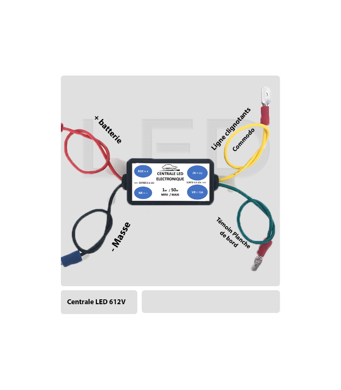

Pour la central clignotante Led va chez 2Cvclub référence 1830030 a environ 20€

Oui tout a fait ce genre de central pend le 6 volts

Et pour la centrale clignotants
https://www.classicautoelec.com/fr/2407 ... %C3%A0-led
