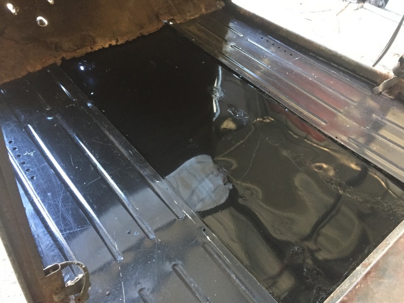

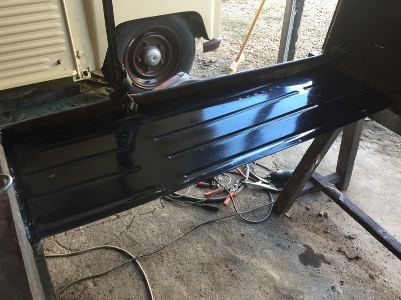

- Messages : 8687
Re: Recherche planchers 2CV AZ 12/1955
Des comme ça ?
Ceux-ci, c'est une fabrication spéciale. Mais il n'y a pas les renforts latéraux pour les sièges d'AZ.

- Messages : 8687
Ben oui, ceux que j'ai mis en photo, c'est pour 2 CV A jusqu'en mars 1955. Les sièges sont portés par des longerons fixés au châssis.
Après mars 1955, pour les A et les AZ, les renforts pour supporter les sièges sont inclus dans les planchers.
Les premiers planchers sont refabriqués par les Filles de Levallois, mais pas les seconds. On peut peut-être les modifier en ajoutant ces renforts, mais il faut être adhérent au club pour les acheter.
