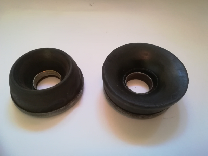

Lors du démontage des pots de suspension de ma 2CV6 de 1984, j'ai trouvé une butée (à l'avant droit) différente des autres. Quelqu'un a t'il connaissance qu'il y ait eu des montages différents ?

Je c'est pas !! possible que çà était changer ,et que çà viens de différent fournisseurs ,?.
mais remonte tout de neuf du même fournisseur . :salut:

Oui, il y a eu plusieurs modèles, depuis des ressorts spirales, jusqu'à plus de butée du tout.
Fais comme René te dit.

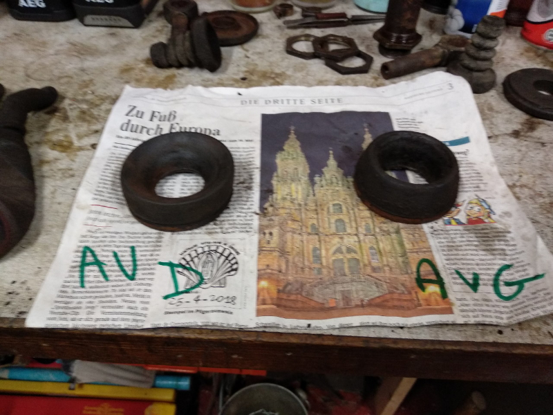

Salut Belin3800,
Moi aussi, j'ai eu la même chose que toi.
Je pense comme Renato13. De toute façon, chez les différents fournisseurs, il n'y en a pas un qui fournit ce modèle ...
Celui de droite était à l'avant
