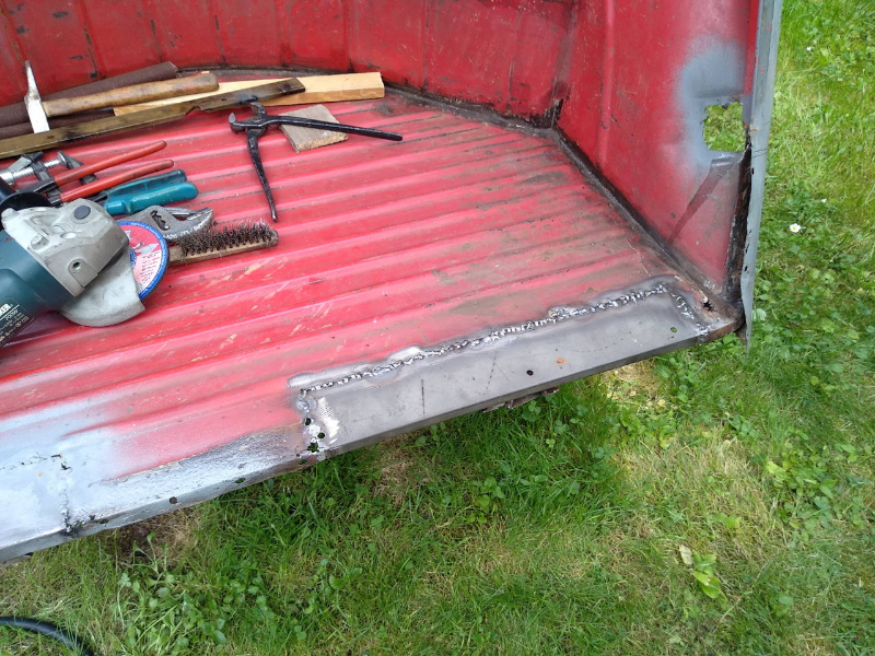

Voici la suite des opérations :
J'ai investi dans un poste à souder semi auto et une bouteille de gaz de 2 m3 (merci le livret A...) pour me lancer dans les travaux de réfection de carrosserie.
J'avais déjà un peu pratiqué la soudure à l'arc à l’électrode enrobée mais point encore la soudure MIG. Ce fût donc une grande première.
Il fallait bien commencer et après quelques tâtonnements j'ai trouvé un réglage qui me semblait convenir. Ce n'est pas encore très net et il y a quelques trous, mais je progresse !
Voici les premiers résultats :
La suite prochainement
Belin3800
Re: Grand carénage ma 2CV6
Posté : 15 avr. 2020, 22:15
par Filofax
Tu chauffe de trop.
Il faut que tu mettes l'amperage de ton poste au minimum.
Ensuite, il faut que tu fasses de très petits points espacés.
1 seconde maximum par point.
Ensuite, regarde ton point de fusion ; il ne doit pas s'effondrer.
Contrairement à la soudure à l'enrobé, tu ne reste pas aussi longtemps sur un point, parce que ton acier fond de suite, il n'y a pas de protection à faire fondre.
Courage, le coup de main viens vite.

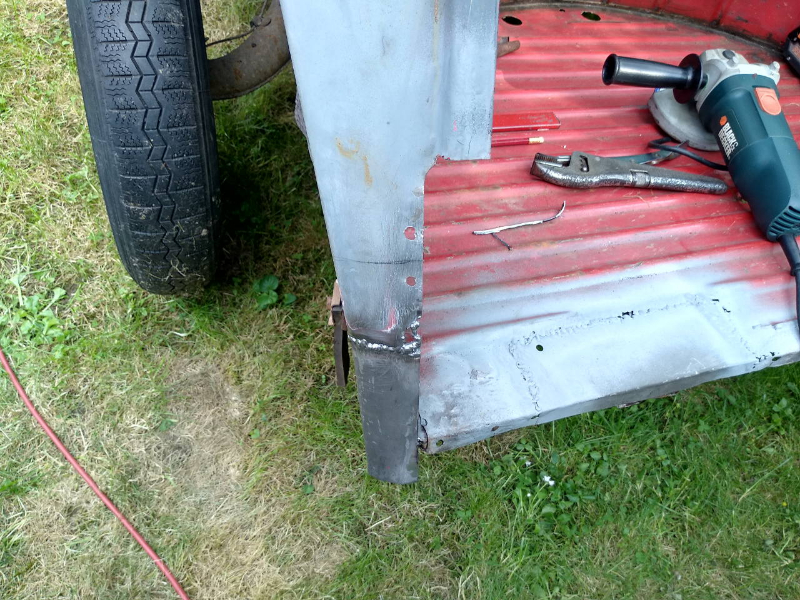

J'ai continué par la reprise des coins d’aile arrières. Ayant eu entre les mains une pièce adaptable "coin d'aile" je trouvais qu'il y avait quand même pas mal de travail d'adaptation, vu le prix de la pièce. Je me lançais plutôt dans une greffe de pièces "maison" faites dans de la tôle de récupération.
Un coup à gauche :
Un coup à droite :
Il restera encore du travail de finition, mais ça prenait forme...
Belin3800
Posté : 17 avr. 2020, 00:21
par Filofax
Super !
Les soudures sont plus jolies que les précédentes.
Et la prochaines seront encore mieux
Continu comme ça et ton auto sera repartie pour 25 ans
