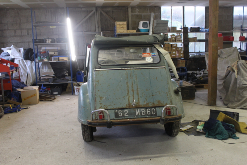

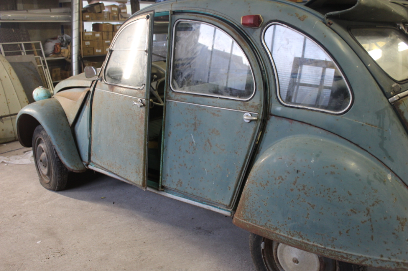

Etant en manque de pièce (cause codiv19) pour la mécanique je me suis attaqué à la carrosserie même si le résultat ne me convient pas pour un vert agave et le brillant de la peinture pourtant stocké température ambiante
avant
après

Quel dommage pour cette belle patine !! :|
Mais ce n'est que mon avis et je respecte ton choix, hein !
