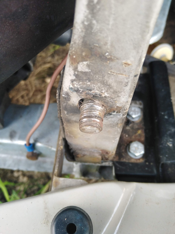

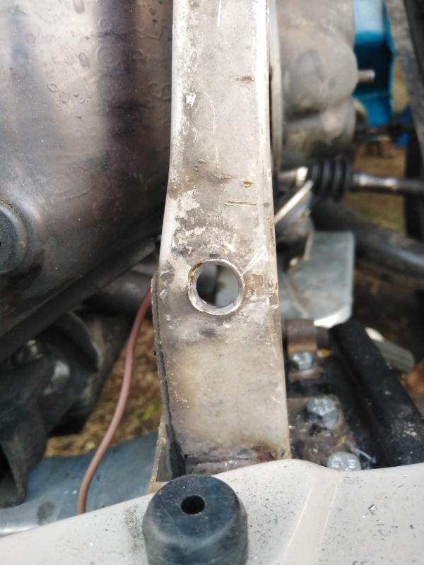

Salut a tous.
Petit travail du jour, j'ai changé le boulon fixe qui tiens une partie de l'aile avant. Celui qui se trouve le plus proche du pare-chocs côté conducteur. Donc perçage de part en part, puis mise en place d'un boulon, un peut trop long. Donc je l'ai raccourcie. Plus qu'à faire deux petit point de soudure demain.

Bonjour Mickey, j'ai le même problème ,mais celui qui fixe l'aile gauche au dessus de la bavette as tu une astuce

CHARLYSTONE a écrit :Bonjour Mickey, j'ai le même problème ,mais celui qui fixe l'aile gauche au dessus de la bavette as tu une astuce
Salut Charly. Si j'ai bien compris, c'est celui qui est dans le bas de caisse et là, j'ai pas de solution pour toi mon pauvre. Peut-être que quelqu'un du forum pourra t'aider...
Tu peux peut-être essayer un écrou à sertir, mais je sais pas si cela existe de se diamètre. En plus, après tu n'est plus comme à l'origine. Il te faudra viser un boulon et non plus un écrou...

Merci pour vos réponses rapides,moi c'est le filetage qui est presque mort, je mets un bandage blanc de plombier et je serre l'écrou a la main pour pas abîmé plus le filetage en attendant de trouver une solution
