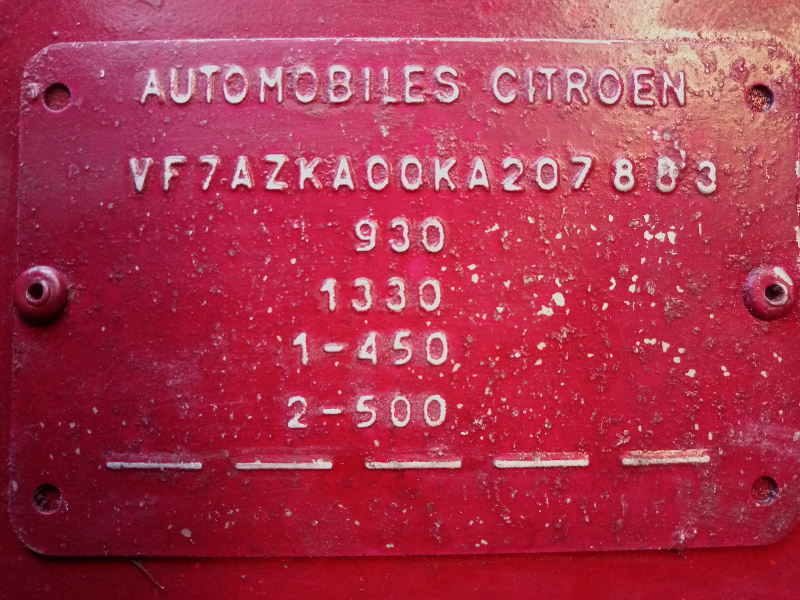

Bonjour, quelqu’un pourrait me dire à quoi corresponde les numéros 930/1330/1-450/2-500
Et les lettres devant le numéro de série VF7, je vous remercie je suis en train de faire une demande de certificat de collection au près de la FFVE.

Masse totale en charge (c'est parfois 950 kg, ce qui colle mieux avec la répartition ci-dessous !)
Masse totale roulante
Masse sur l'avant
Masse sur l'arrière.
