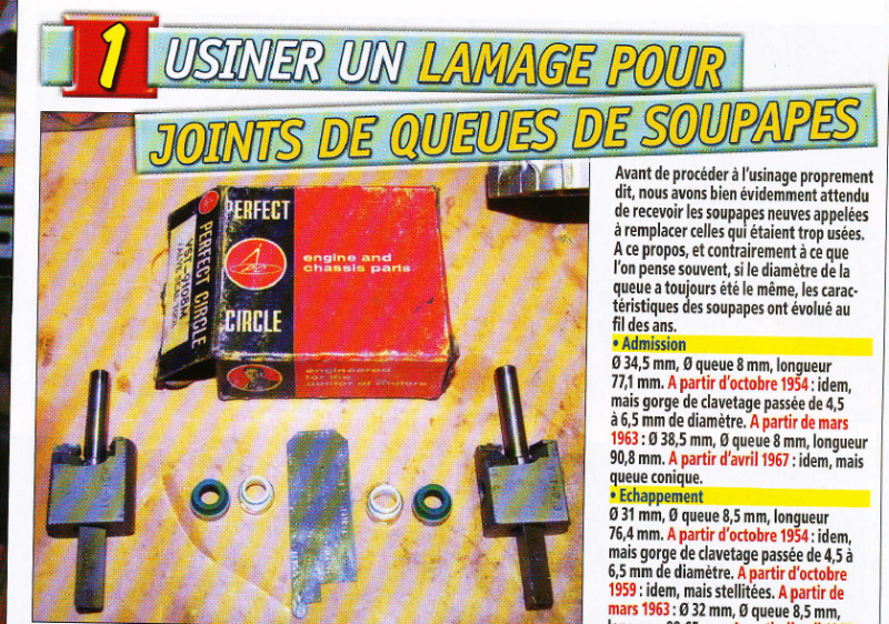

Voilà de quoi je parle :
Re: Alésage pour poser des joints de queues de soupapes de 2cv
Posté : 10 nov. 2019, 19:47
par bomacars
Effectivement tu parles bien des "bourrages" de queue de soupape ou joints, qui empêchent les remontées vers le haut de la culasse,
https://www.youtube.com/watch?v=LIaS9YZVPIs
il y a un ancien topic ici qui pourrait peut être t'intéresser
viewtopic.php?t=11174
