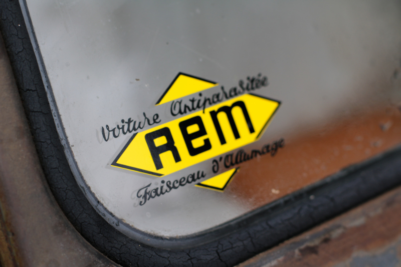

Sinon, dans les années 50, il y avait ça : c'est sur ma A....
