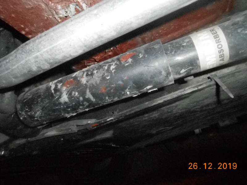

- toutoune
- Messages : 1922
- Ma deuche : AZKA 10/11/1980
Re: Remplacement amortisseurs arrière 2cv
moi je les ai installes avec l'étiquette comme ceci
Merci Toutoune pour ta photo ! ben j'ai fait pareil...
