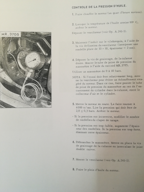

Dans un premier temp change ton manocontact de pression d'huile ,et ton reniflard ,si toujours rien , prend la pression d'huile
moteur chaud la pression doit être pour une 2 cv 6 à 6000 tours , ou accélérer fort comprise entre 6./6.5 bars.
Contrôle aussi ton clapet de décharge ,si le ressort et pas cassé ou coincé. le serrage de la plaque de pompe a huile!!.

Comme René, je pense que si ton mano ne déconne pas (facile et peu cher à remplacer) le souci pourrait venir de la pompe à huile ... soit tu sors le moteur et tu contrôle le bon état de celle-ci soit déjà tu peux faire un test de pression d'huile

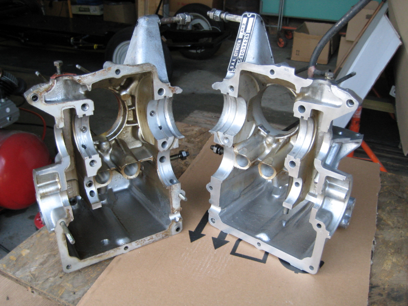

Une dernière question, je n'arrive pas à trouver la réponse sur doc, je ne connais pas encore bien les bi-cylindre dans cette forme là, le carter d'huile dessous est en deux partie, y-a-t-il un joint entre les deux ou c'est collé?
Re: questions d'huile sur ma 2 cv
Posté : 17 août 2019, 10:41
par RICMAN41
:salut: le bloc moteur est en 2 parties ( 2 demi carters) et il est collé ( loctite 518)

par RICMAN41

ok donc pour refaire l'étanchéité c'est tout le bloc qu'il faut ouvrir. à revoir lors de la dépose moteur.

Les défauts d'étanchéité viennent rarement de la jonction des deux demi-carters, mais plus vraisemblablement dans l'ordre de probabilité : des joints lunettes, des joints spi avant et arrière, des joints des tuyaux d'huiles sur les culasses, des joints de cache culbuteurs, du radiateur d'huile, de la pompe à huile...et du joint de bouchon de vidange.
Mais ça ne fait pas de mal d'ouvrir le moteur pour un bon nettoyage et vérifier l'état des organes.
