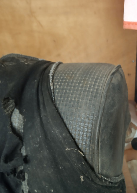

j'ai besoin de votre aide car je suis perdu avec la sellerie de ma 2cv aza de 1966.
- 2cv AZA vert agarve de 1966
une banquette était fournie avec la voiture non montée, mais je ne crois pas qu'elle soit d'origine :
- siege simili ?
était ce une option ?
quel était le modèle d'origine ? sur le site renov2cv ils indiquent " Sellerie Tissu Diamanté AZAM/AZA (de 1963 à 1969) "
les AZA et AZAM ont donc les mêmes garnitures , ou les aza ont les sièges plus simples ?

Le tissu diamanté c'est uniquement les AZAM.
A l'époque les 2 CV avaient une banquette à l'avant. L'option sièges séparés est venue plus tard.

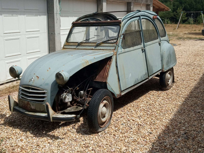

18 cv 425 aza de 66 pour la mienne en gris rose et bayadère rouge cette voiture je monte dedans depuis mes 3 ans mais je vais surement changer la couleur pour celle de JG , je la trouve vraiment belle.

j'ai aussi le 425 cm°, qui doit être d'origine ( enfin normalement ).
j'ai vais regarder le gris rose sur le net.
moi j'ai la couleur vert agave, donc bayadere vert, mais je me demande si le bleu ne serait pas mal également.
