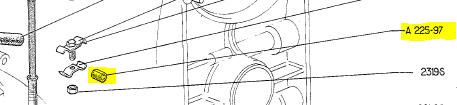

Sur le catalogue des pièces détachées 1949-1968 il y a une bague fendue ( en caoutchouc je pense) de 4 x 7 x 30, référence A 225-97 qui se place sur la tubulure d'huile, il n'y a rien côté liaison sur la vis de culasse.

Ben oui j en ai 2 d’origine mais il ne sont pas très en forme cote tube c bien 4x7x30, ça doit être le même genre de caoutchouc que les joints spy en nitrile de ce genre.

Je confirme, sur toutes mes 2 CV et dérivés il y a ce petit tube ouvert en caoutchouc.
Le caoutchouc résiste à 80/90 degrés sans problème, ce qu'il faut plutôt c'est un caoutchouc résistant aux hydrocarbures.
