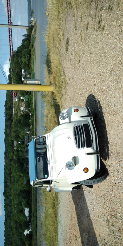

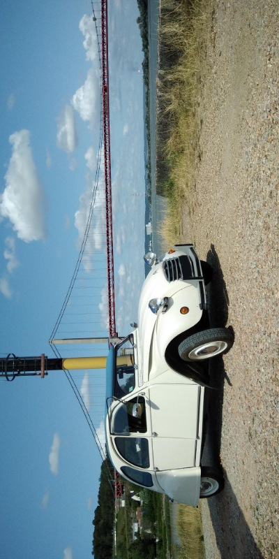

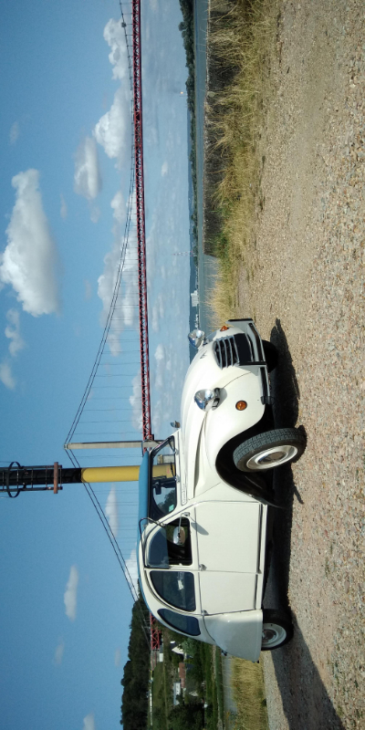

Dimanche dernier, j'ai remplacé ma bobine sèche par une neuve sèche, ainsi que les fils de bougie par des neufs.
j'ai réglé et nettoyer les bougies (il y en avait une que était au moins à 1 mm).
une de serrée correctement sur les deux.
après une belle ballade j'ai réussi à passer le 100 à l'heure sans trop de problème.
photos pour faire refroidir la mécanique sous le Pont de Tancarville.
Même les reprises son beaucoup mieux.
j'ai donc résolu mes petits problème.
Merci encore à vous tous.
Amicalement
Frank
