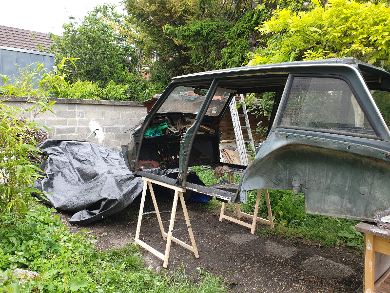

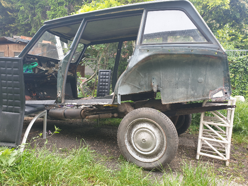

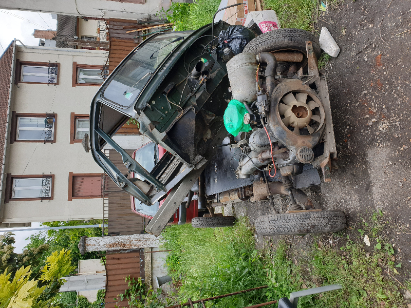

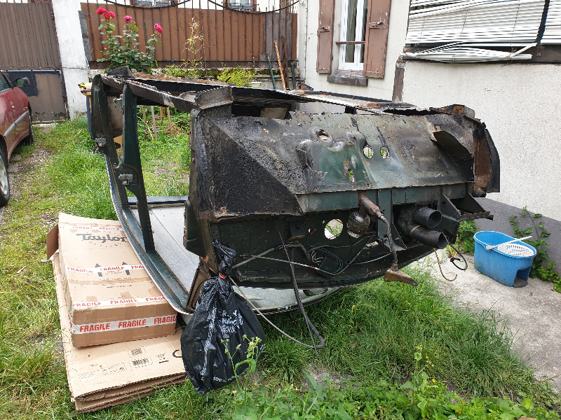

Et voilà, c'était bien la partie basse de la colonne qui était collée.
Du coup ce matin j'ai decoqué, tout seul..j'avoue que je suis 1 peu fier d'avoir réussi ça !
Quelques photos
Bon, cet après-midi cest repos
Salutations

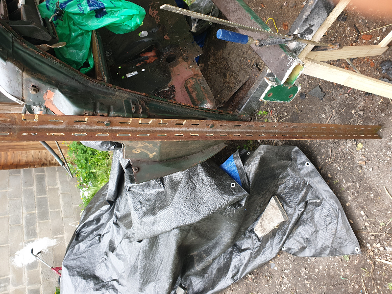

Prochaine etape: mettre la caisse à l'envers, planchers vers le haut pour changer toute la partie planchers pedales, j'avais acheté cet élément il y a une dizaine d'années.
Et pour ça je ne peux pas laisser la caisse sans ce sens..Un gros travail en perspective..

Mettre la caisse à l'envers, sur un break je ne pense pas que ça pose des problèmes ; le toit est en acier. Encore que....
Mais je vous donne mon expérience de retourner une caisse d'AMI 6 berline avec toit en fibre.
J'avais retourné mon AMI 6 en prenant la précaution de la mettre sur un vieux matelas : le toit s'écrasait ! :o
On l'a aussitôt relevée et j'ai mis au droit des flancs de la caisse deux gros bastaings sous le matelas. Là c'était nickel, tout le poids reposait sur ces bastaings, et le toit ne supportait plus rien.

Bonne idée ces parpaings sous le matelas, cest comme ça que je ferai quand je la mettrai sur le toit.
J'aimerais éviter de le faire, pas trouvé de bras pour m'aider, hier j'ai assuré un peu la position de l'ami6 en fixant 2 tiges de métal sur les montants avant des portes.
Bon pour le moment jai encore pas mal de choses à faire avec l'ami6 à l'endroit mais il bien falloir que je trouve une solution..

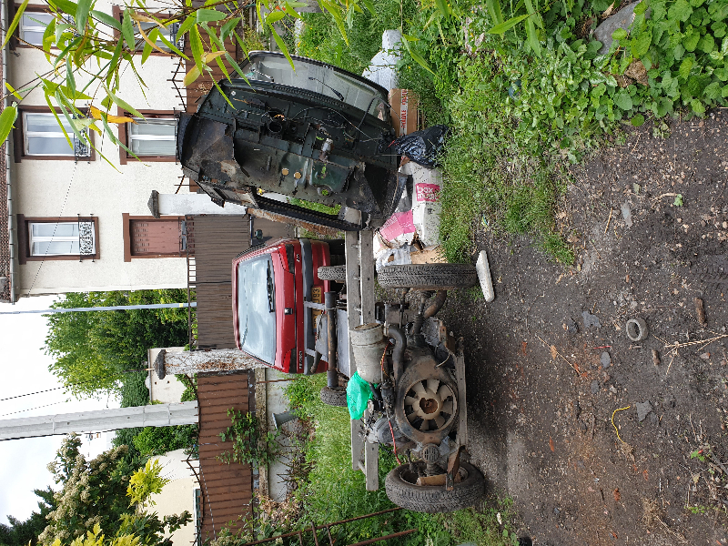

Re: Restauration de mon ami6 1969
Posté : 13 juin 2019, 16:25
par Ami93100
:fete:

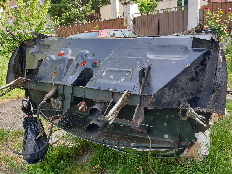

Bon et bien finalement j'y suis arrivé ( à la retourner)
Un peu difficile, mais bon ça va, et j'ai pas fait de casse..C'est vraiment bcp mieux pour refaire les planchers, on a tout a hauteur
À bientôt pour la suite :salut:

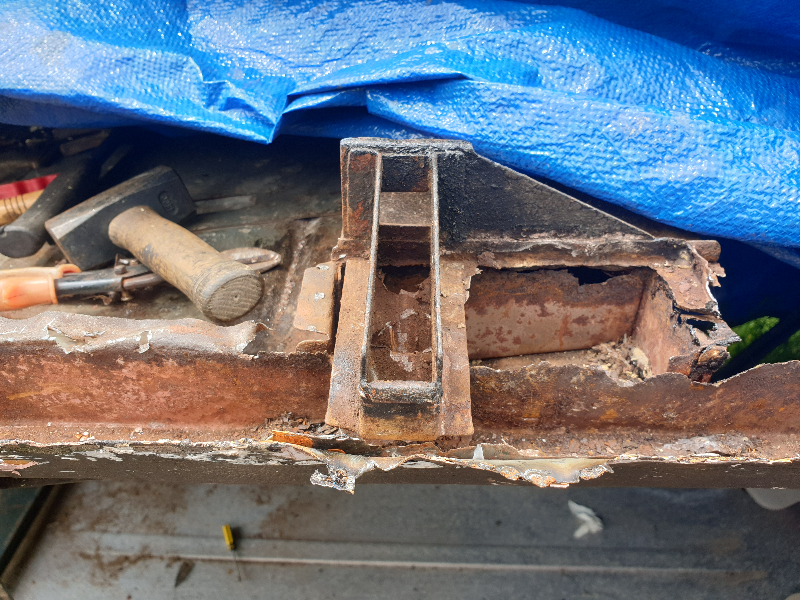

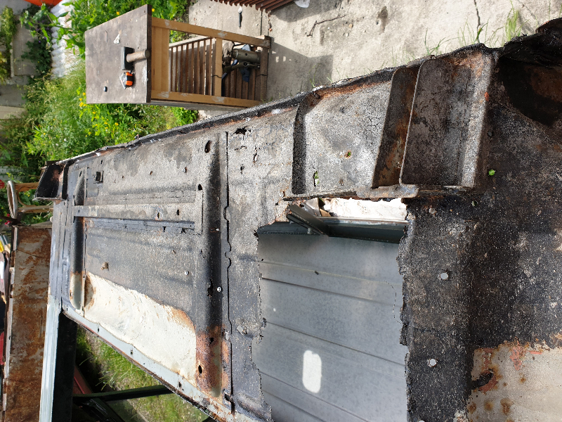

Posté : 16 juin 2019, 14:43
par Ami93100
Hello, je commence à dépointer, il y a pas mal de dégâts auxquels je n'avais pas pensé comme par exemple la traverse centrale pas mal rouillée sur 1 coté
Va falloir consolider ça

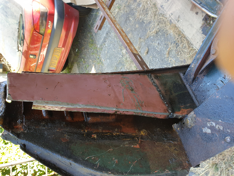

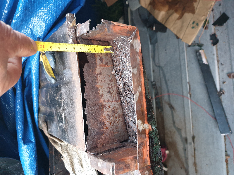

:salut: Oui je vais essayer , ce qui me pose problème cest cette traverse sous les sièges arrières.
Voilà une photo, cest une vue de dessous
Ça mérite réflexion....

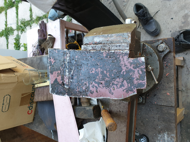

Posté : 24 juin 2019, 21:32
par Ami93100
Hello,
Le dépointage continue, pas mal de boulot, le dépointage c'est long......mais très intéressant !
J'ai pu présenter le plancher pédales, ça va au poil.
Maintenant il FAUT que je trouve une soudeuse par points...
À bientôt pour la suite des aventures..

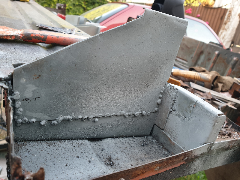

Quelques avancements, travail long et difficile sous le soleil.
Je me suis attaqué aux 2 parties les plus rouillées, parties D et G de la traverse sous la banquette arrière.
Les 2 pièces coupées en deux par la rouille.
J'en ai refait 2, Des photos avant/après
Finalement j'ai réussi à souder avec min mig ( sans gaz), ça a l'air de tenir..
Ça avance... lentement mais ça avance..
À bientôt pour la suite.

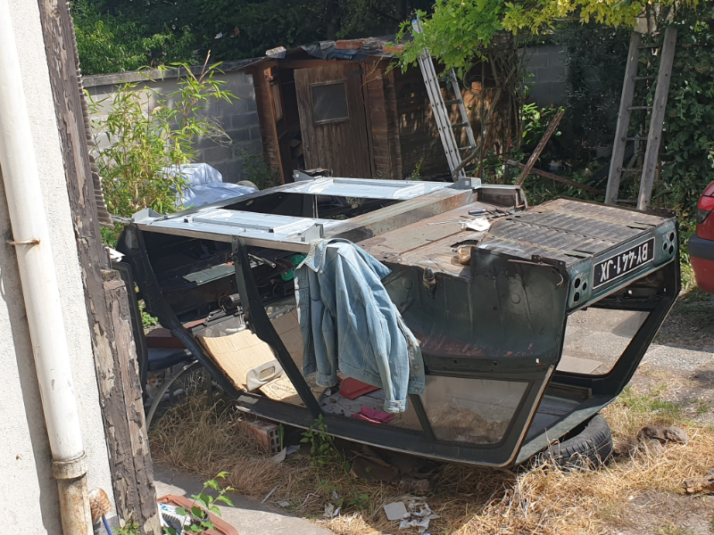

Posté : 02 juil. 2019, 20:58
par Ami93100

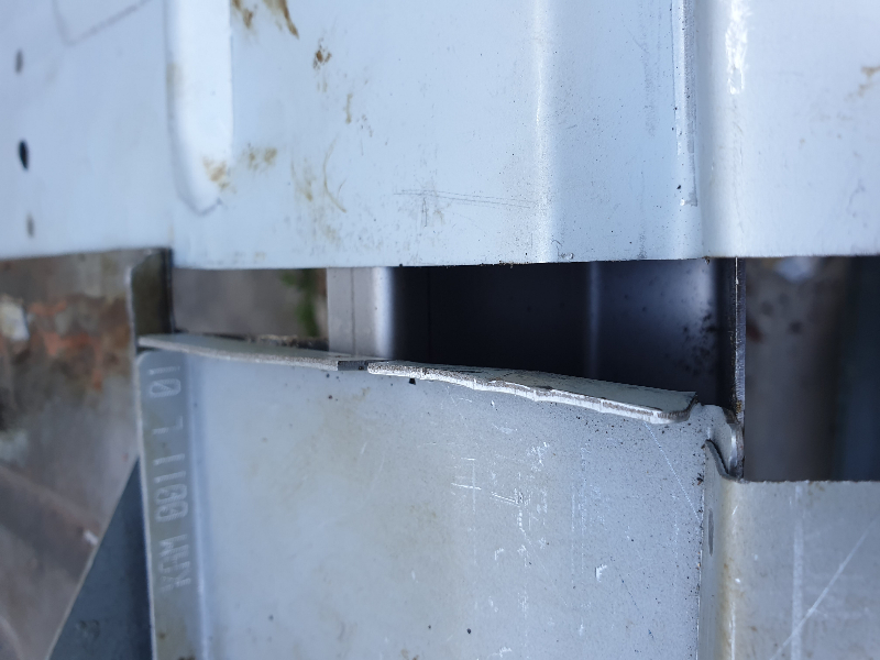

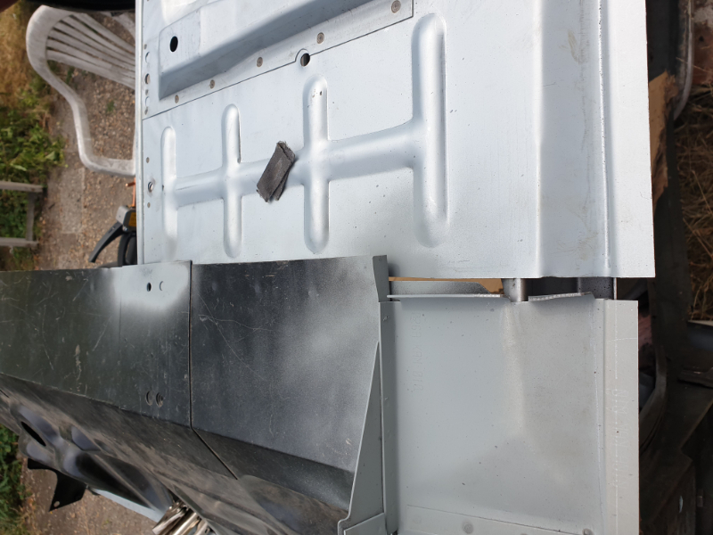

Ce matin j'ai reçu les planchers latéraux, ils ont l'air pas mal mais une fois montés jai une différence d1cm et demie.
Je poste une photo pour montrer le problème.
Est ce que ce problème est fréquent ?
La forme des extrémités est bizarre, je n'ai pas ce décrochement sur mes anciens planchers..
Est ce que je les coupe ?
Posté : 02 juil. 2019, 21:35
par zamzam
Elle n'aurait pas bougée ta caisse par hasard ? (malgré le bridage) :???:

par Ami93100

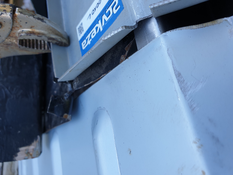

Possible que ça ait bougé un peu, l'espace portes avant était bridé mais pas celui des portes arrières pour celles celles-ci je me fiais au côté droit que je n'ai pas encore totalement démonté...
Si je récupère 1 ou 2 cm, plancher pedales/planchers latéraux se souderaient assez bien, mais la jonction support de crick / plancher lateral me semble pas top...
Photo :
Ils ne se chevauchent pas, je ne vois pas comment les souder ensemble, si je soude bord a bord je pense que ce n'est pas bon..

:mercizamzam: Tu avais raison zamzam, il y avait 2cm de différence entre l'ouverture arrière droit et celle de gauche, j'ai récupéré ça ! Faudra que je re-teste les planchers !

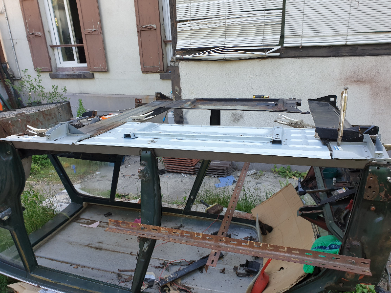

Posté : 26 juil. 2019, 19:30
par Ami93100
Hello, suite de la restauration de mon ami6 .
J'ai pas vraiment bcp bossé mais par contre jai pas mal avancé,

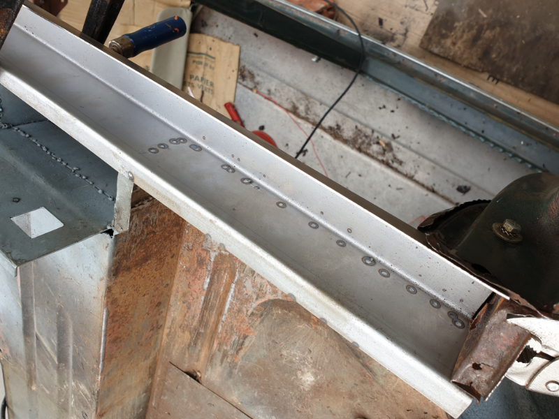

Devant le nombre de points de soudure à faire, et dans l'impossibilité de trouver une location d' une soudeuse par points je me suis décidé à en acheter une ! Ça marche vraiment bien ! La mienne soude jusqu'à 2fois 2mm, ce qui est largement suffisant !
Donc du coup ça avance pas mal, j'ai pointé le plancher pedales, et aujourdhui j'ai fait un support pour les ceintures. Jai aussi commencé à souder 1 bas de caisse
Jai aussi soudé la petite pièce qui joint la pied de porte au bas de caisse.
Qques photos:
Je continue demain, interrompu par la pluie.

Hello, jai besoin dun conseil: jai 1/2 cm d'espace entre le plancher lateral et le support de crick, est-ce que, si je mets du mastic pour cacher ça suffit ou est-ce que je dois mettre encore de la tole ? Ce n'est pas un pb de solidité ( ça ne bougera pas ),mais cest plutôt pour le passage au contrôle que je pose la question..
Une photo :
