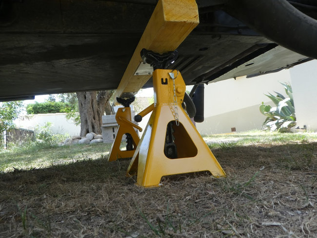

J’ai suivi vos conseils
J’ai acheté 2 chandelles de bonne qualité et réputée plus large pour plus de maintien
Et un bastaing de 50x70
Je m’attaque à tout ça aujourd’hui
Re: Comment mettre sa 2CV sur cale
Posté : 31 mai 2019, 19:07
par Pingouin
Parfait, j'ai réussi à lever la 2CV.
la technique Citroën est au poil.
Cales
Cales
