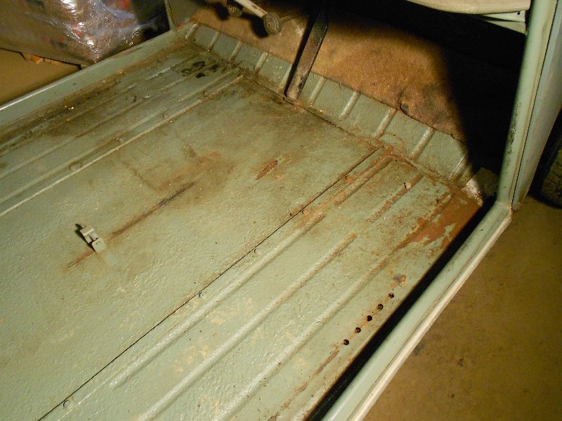

je continue la restauration de mon AZ, je suis sur le freinage après avoir reposé les pots et le réservoir.

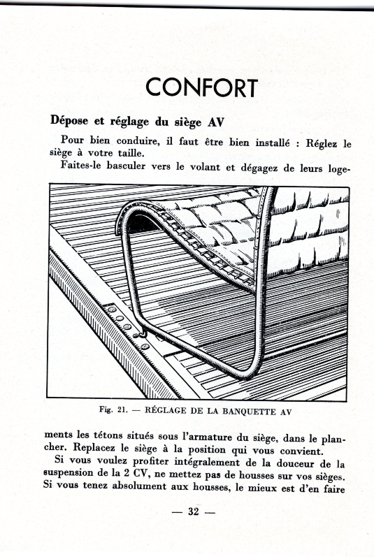

Mais ma question porte sur l'habitacle, au niveau du réglage de la banquette avant.
En effet, en lisant un manuel de conduite, apparemment, il existait des bouchons pour les trous correspondants aux différents réglages.
La notice indique "N'oubliez pas de reboucher le trou non utilisé".
Alors je voudrais savoir si ces bouchons existent, si je peux me les procurer et sur quel site?
Merci d'avance pour vos lumières!!
plancher avant gauche

Non ces bouchons ne sont pas refabriqués.
Le Club Les Filles de Levallois envisagent une refabrication, mais pas plus de précision pour le moment.
Sinon, on peut en refaire avec un emporte pièces, en trois couches de caoutchouc collées entre elles.
Les cotes c'est 18 - 11 - 23 mm.
Mais pour moi seules les types A sont pourvues de ces obturateurs jusqu'en 1955. De quelle année ton AZ ? Parce que sue celle de mon AZ de 1959, ce n'est pas indiqué ! :shock:
Et sur une notice d'AZ de 1955, les toutes premières, non plus. Voir ci-dessous.
La date de la notice, en bas à droite sur la dernière page.

Hello Bob et merci pour ta réponse.
Mon AZ est de juin 1962 et en effet, ce ne serait pas un ajout correspondant à l'état d'origine.
Mais je me disais que ça pourrait éviter l'humidité ou d'éventuelles saletés d'aller se fourrer dans ces trous.
J'ai vu ça sur une notice de 1953 pour l'info documentaire ;-)
Bonne journée
L.

Loïc74 a écrit : J'ai vu ça sur une notice de 1953 pour l'info documentaire ;-)
Ah, OK, 1953 c'est normal
Tu peux essayer d'en refabriquer : trois rondelles en caoutchouc aux cotes que je t'ai indiquées, collées à la colle à pare-brise. Y en a qui l'ont fait.
Est-ce que ça tient ? :???:
