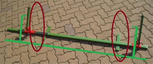

Avant de changer les pneus, je voulais contrôler le parallélisme de ma 2cv. J'ai regardé la méthode à la ficelle et l'autre avec les piges.
La méthode ficelle je n'ai pas la patience. La méthode avec les piges pour mesurer entre les deux avec un mètre ruban je sens que je vais m'énerver.
Donc avec quelques tubes de récupération, morceaux de fer plats, boulons et un réglet à 3€ de chez Lidl je me suis fabriqué un "pied à coulisse" aux dimensions appropriées:
Les deux morceaux de tube rouges portent les piges orientables pour régler le point de mesure à hauteur du centre de roue. Ils sont ajustés pour glisser sans jeu sur le tube de socle qui est stabilisé par deux plats.
Celui de droite est immobilisé par une vis latérale et sa position ne doit bien entendu pas être modifiée pendant la prise de mesures.
Celui de gauche coulisse et sa position donne une lecture directe (à noter) sur le réglet,
On répète l'opération à l'avant des roues en ayant pris soin de faire avancer la voiture jusqu'au même point de mesure (repéré à la craie)
La différence entre les deux lectures donne la valeur du pincement ou de l'ouverture suivant le cas. (En l'occurrence un pincement de 12 mm !!!!!) :shock:

Belle réalisation :pouce: , justement je gambergeai :pense: sur cette outillage dans 2CV planète il y a un modèle à base de cerclage de jante .
Par contre il aurai été peut être intéressant de faire deux règles de mesure av de la roue et ar ... :???:
PS . J'aime bien les deux trous pour le rangement :pouce:

J'avais pensé faire deux règles à enfiler de chaque coté des roues mais il fallait qu'elles soient bien solidaires, ça ne pouvait se faire qu'à une extrémité et là on se retrouvait avec un autre problème de rigidité donc de .......parallélisme :shock: , sur les règles cette fois. Plus gros donc plus rigide ce n'était plus maniable. Là il "suffit" de retirer le coulisseau de mesure sortir la règle de dessous la voiture et la remettre devant les roues.

Pour reprendre ton idée , on pourrai aussi faire un montage ou l'on pourrai monter les roues du véhicule dessus et donc avoir un réglage AV et AR sur une régle fixe .
En faite faudrait doubler ce que tu as fait ( peut être une idée :???: )

bien ton appareil ,je me trompe peut-être mais tu peux avoir les 2 roues avant parrallèles mais es tu sur d'etre dans le bon allignement par rapport aux roues arrières auquel cas tu as une voiture qui roule en crabe

La seule chose dont je sois véritablement certain c'est la valeur de l'ouverture après réglage. Les voies n'étant pas réglables, le désaxage des deux trains ne peut résulter que d'une déformation du châssis ou d'un brass. Le point milieu est trouvé empiriquement au nombre de tours du volant soit un tour 3/4 dans mon cas. Ensuite la seule inconnue c'est la parfaite répartition de l'ouverture à droite et à gauche. De toutes façon, en roulant les roues s'alignent, seule la position du volant en ligne droite peut trahir ce déséquilibre qui, en pinaillant peut être repris en manœuvrant les manchons dans la même direction avec la même valeur. Ou bien on recentre le volant en sortie du boitier :gnark:
Pour Marc77, c'est bien ce que j'avais compris, mais dans ce cas, quid de la position du deuxième réglet qu'il faudra étalonner à chaque fois par rapport à la position du premier ?. (Et pour le rangement ça va devenir problématique :gnark: ) J'avais même envisagé une mesure au laser mais ceux ci ne descendent pas au mm en précision.
