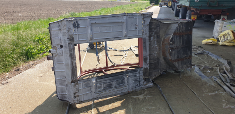

Oui une dolly les pneus viennent de chez renov 2cv voilà entièrement démonté prochaine étape nettoyage du moteur au Karcher puis sablage

par shinta85
ça prend de la place une 2cv bien étalée. :laughing:
Bon courage pour la suite. :pouce:

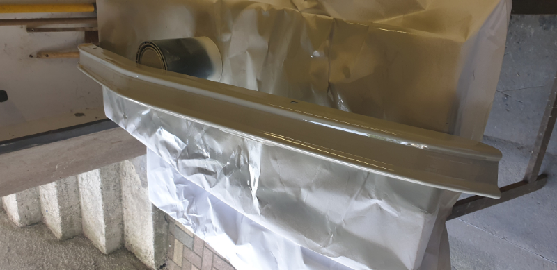

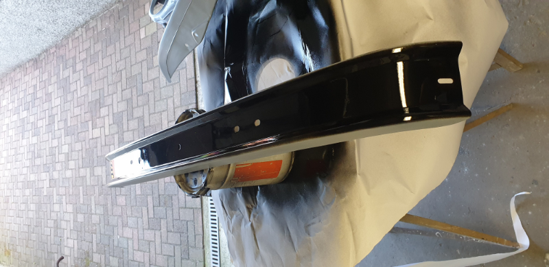

Mise en peinture pour la bande noir des pars choc

par Filofax
En fait la bande noir sur les par-choc est faite à l'aide d'une bande autocollante sur un pare-choc peint en couleur Gris rosé AC136.
http://www.renov-2cv-mehari36.com/fr/pa ... 09224.html
Là, tu vas t’embêter pour pas grand chose.
A toi de voir.
Re: Ma 2cv6 bientôt la restauration
Posté : 24 mai 2019, 17:14
par Dundee67
Je m embête pas jai déjà fais peint c plus propre car quand tu sert les visses avec l autocollant ça risque de ce froissé le gris et déjà la va être appliqué après marouflage du noir puis une fois tout peint tout reponcage au 1200 a l eau puis application du vernis alors le résultat est top
Posté : 25 mai 2019, 01:18
par Filofax
Je dis, pas, ça fait plus propre et plus durable aussi.
Après c'est pas la solution de facilité, mais c'est mieux, c'est vrai. :D

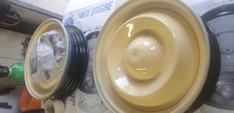

Mise en peinture des jantes bi ton
Posté : 01 juil. 2019, 12:25
par Dundee67
Prochaine étape ponçage puis je les revernies
Posté : 01 juil. 2019, 12:42
par RICMAN41
:salut: excellent le bi-ton :wink: bonne idée :pouce:
