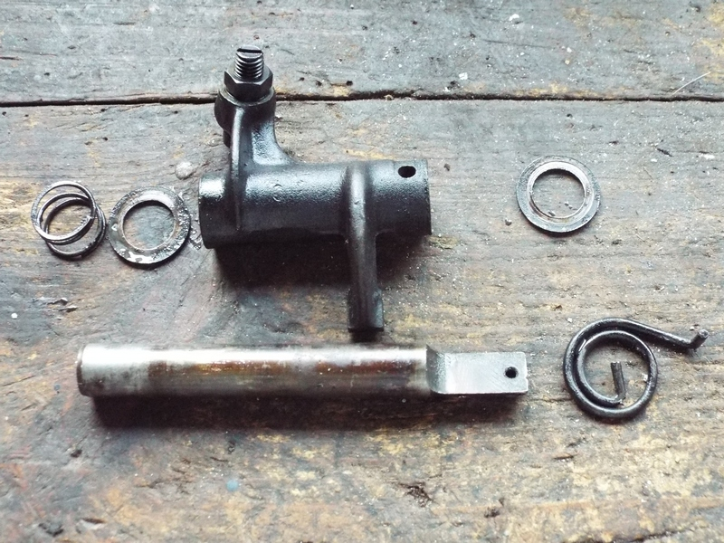

Bonjour à vous tous,
Pouvez-vous m'indiquer comment déposer les axes de culbuteur sur ce type de culasse, 2CV AZU 1958 ....
Merci-d'avance :salut:

par bob41
Faut ôter le ressort, en bas sur ta photo, qui fait aussi office de goupille, puis du chasses l'axe vers le haut.

par JC 34
Merci Bob pour cette réponse, :mercibob: :salut:
