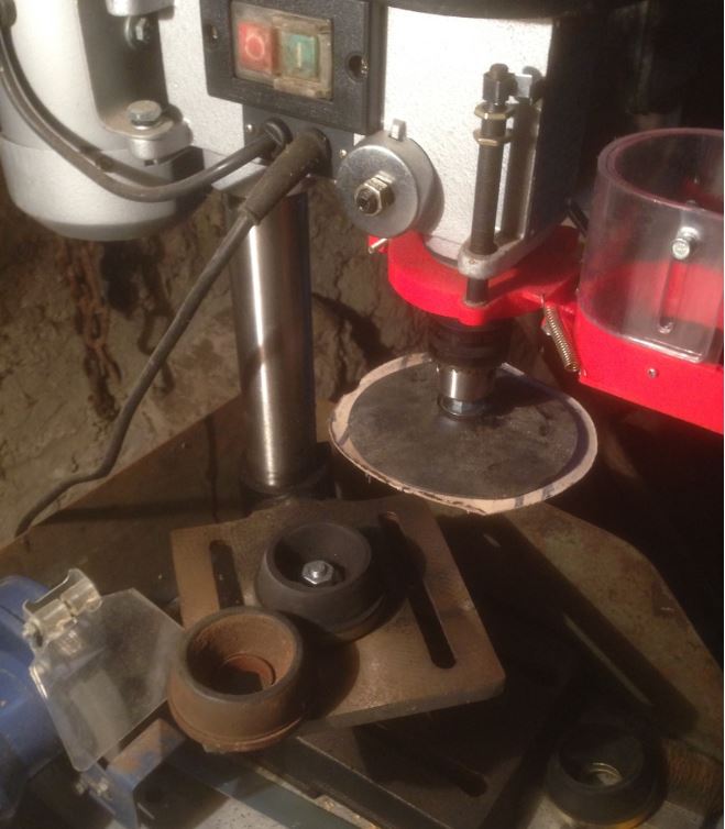

Une bonne refab devrait mentionner AV a l'avant mais les miens ne les avaient pas , du coup comme tu l'as dis Bob les tirants les plus court sont le cote AV .
Par contre l’épaisseur des coupelles en caoutchouc seront surement a reprendre , tu mesure l’épaisseur de ceux neufs et les tiens et tu les descends a la bonne cote voila comment j'ai fait.
Bon a savoir , mais les vieilles coupelles en caoutchoucs ne sont elle pas tassées par le temps , j'ai démonté une sur la Panama et c'était bien mou comme caoutchouc .
