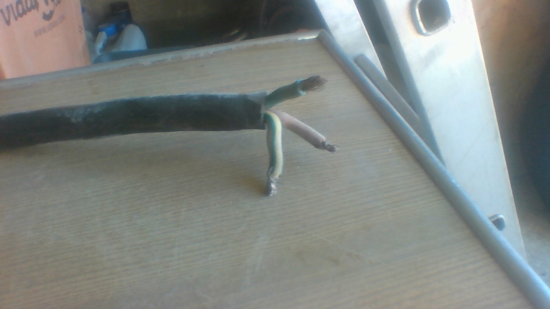

J'ai fait l'acquisition d'un poste de soudure par point qui est à l'origine prévu pour fonctionner en 380 v.
Il a été transformer pour du 220 v, et donc maintenant 3 fils sortent de l'appareil.
Il y a un marron, un bleu et un jaune/vert. J'ai donc branché les 2 premiers sur une phase pour l'un et l'autre sur le neutre, le J/V à la terre et j'ai ensuite inversé la phase et le neutre, et ça ne fonctionne pas dans les 2 cas.
Je suis donc à la recherche du bon branchement.
Faut il ponter une phase et la connecter sur le fil"terre" (en supprimant cette dernière) ? ou quelle est la solution ?
Encore merci.

A mon sens, s'il a été correctement transformé pour fonctionner en 220 V., tu l'as branché correctement. Il doit y avoir une panne ailleurs...

Je suis du même avis que Bob.
Normalement, le bleu c'est le neutre, le marron la phase et le vert jaune la terre.
Cherche si il y a un fusible, peut être est il grillé.

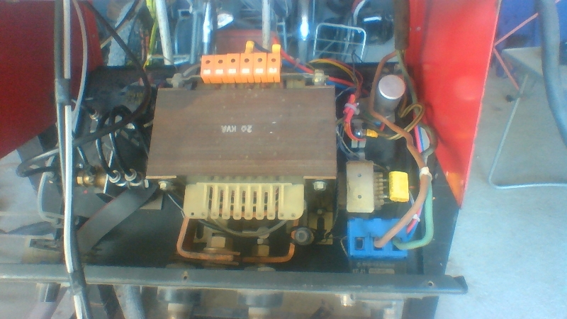

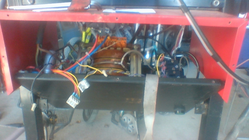

J'ai bien essayé de supprimer les photos en trop mais bon !
Donc la photo avec le cablage 3 fils.
Le fil marron part direct sur l'interrupteur de mise en marche, ainsi que le bleu.
Le J/V est fixé sur le chassis/caisse de l'appareil.
De l'interrupteur le marron ressort en rouge, celui-ci se connectant sur une pièce qui à la forme d'un cylindre en aluminium (on le devine sur une des photos, tout à fait à gauche) et ce rouge part ensuite à côté du bleu avec un repére qui ressemble au logo Renault
Le fil bleu ressort de l'interrupteur et rejoint un appareillage qui porte le chiffre "5"
Surement pas facile de comprendre mes indications

De l'interrupteur le marron ressort en rouge, celui-ci se connectant sur une pièce qui à la forme d'un cylindre en aluminium (on le devine sur une des photos, tout à fait à gauche) et ce rouge part ensuite à côté du bleu avec un repère qui ressemble au logo Renault
Je ne suis pas électromécanicien, ni électricien, et ce sont des restes de mes lointaines études, mais si je peux aider....
Le cylindre en aluminium est en fait un condensateur de puissance. Il est couplé au transformateur, ce qui est normal.
Tout d'abord, il faudrait que tu testes ce condensateur avec un capacimètre si tu en as un , ou alors déjà avec un ohmmètre, pour voir s'il n'est pas HS. (il y a des vidéo sur internet pour les explications)
Le logo "Renault" pour moi doit être le primaire du transformateur.
Il faudrait tester également avec un multimètre (ou un voltmètre) si tu as bien une tension de 230v arrivant sur le bornier (pièce orange) du transformateur.
Ensuite, sur ton transformateur, n'y a t'il pas des symboles où marquage, indiquant où se trouvent les 3 phases et le neutre ?
Le 230v se prends, soit entre une phase et le neutre, soit entre 2 phases.
Ce n'est pas évident à distance de pouvoir t'aider, mais peut-être montrer ton appareil à un petit artisan électricien pourra t'aider.
Lui saura te dire rapidement si le montage est bon.

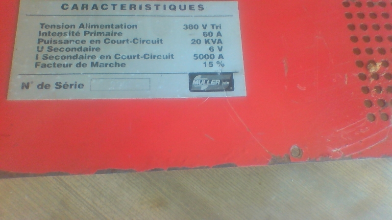

Je ne suis pas spécialiste de puissance mais si je regarde la plaque de ton poste et que l'on calcul la
puissance consommé en triphase = Racine3 x 380v x 60A = 39,44 KVA :shock: L'abonnement maxi pour un particulier je crois 36 KVA
Et si possibilité de le passer en 220v
39,44 KVA / 220V = 179,3 A :shock: :shock: :shock:
Disjoncteur différentiel chez legrand je ne vois pas plus de 63A
Disjoncteur sur ligne poste max chez Legrand 60A
Je te conseille d'aller voir un électricien et un bon avant de continuer , a moins que je me sois planté
Fred
un peu, mais pas de beaucoup
...39.49 Kw en fait en 380 v c'est bien du lourd en tout cas

Au cas où, à l’origine, ton poste est en 380V triphasé (c’est marqué sur l’étiquette) donc 3 phases + terre.
Il me semblerait étrange qu’il est pu être passé en 220v monophasé 1 phase, 1 neutre et 1 terre.
A mon avis, il a dû être passé en 220V triphasé (si si, ça existe encore, j’en ai au boulot).
Renseigne toi auprès de l’an personne qui l’a modifié (si possible), mais je crains fort que tu ne puisse pas t’en servir.
