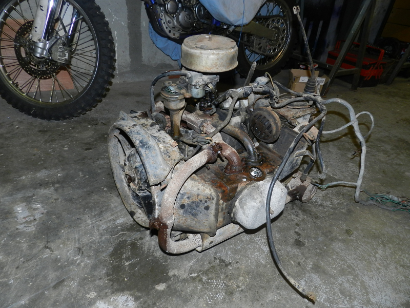

J'ai acheté un moteur boite sur le coincoin en 425 cm3 que je viens d'ouvrir convaincu que ce serait le même du fait que les N° de carter sont les mêmes . Et bien non !! Je reste surpris des évolutions moteur en peut de temps !
En effet en démontant je me suis aperçu d'entrée que le carter tôle avait des "écopes" pour mieux diriger le flux d'air juste devant les cylindres
Une fois les culasses enlevé les pistons ont un bossage coté admission
les tiges de culbuteur sont plus longue
Après ouverture les poussoirs de tiges de culbuteurs sont différents aussi
l'entrainement de la pompe a huile n'est plus a clavette mais avec un méplat sur l'arbre a cames
La crépine d'aspiration est ronde et non plus rectangulaire
le coussinet de vilo est fermé et non plus fendu et le joint "spi" est différent
Pour la boite les fixations tambours sont a 6 vis et non 4
Pour revenir a mon souci de piston ,avec ou sans bossage ça passe donc ...

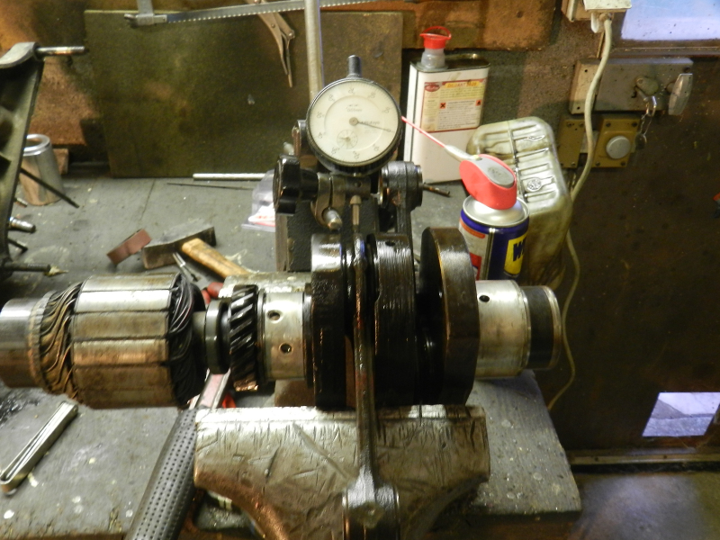

Par contre qui peu me dire la limite de jeux aux tête de bielle car dans mes deux moteurs j'ai entre 0.12 et 0.15 de jeu et j’hésite a les remonter ....
Re: Moteur 2 cv 425 cc (pistons)
Posté : 13 janv. 2019, 19:52
par zamzam
Les pistons des 425 sont tous compatibles, à un détail près : il faut usiner légèrement les jupes des pistons les plus récents pour les monter sur les anciens embiellages. :wink:
Posté : 14 janv. 2019, 10:12
par lucky40
:salut: Gerald
Pour répondre à ta question : il ne faut qu'un jeu axial de 0.07 à 0.13 mm sur les têtes de bielles :Cela veut dire que ton vilo est presque HS. :cry:
