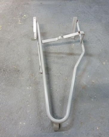

Je recherche pour le refabriquer le prêt ou les dimensions du kit Enac roue de secours , ou un achat éventuel .
Kit ENAC 2 CV.PNG (273.16 Kio) Vu 9865 fois
( Source photo internet )[/i]

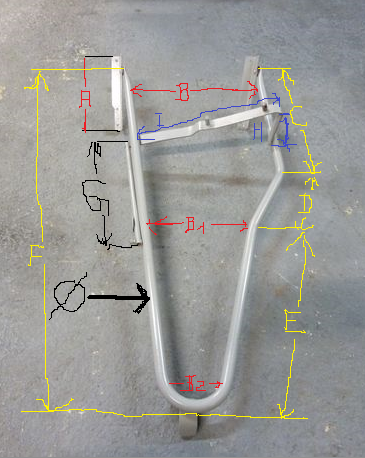

Re: ( rech ) Dimensions du Kit Enac roue de secours .
Posté : 01 déc. 2018, 14:44
par lucky40
Voilà ce dont j'aurai besoin :
Kit ENAC 2 CV.PNG (209.58 Kio) Vu 9748 fois
J'espère que tu pourras me donner ces mesures ? J'ai pas pu faire mieux question plan ...
Donc Nous avons A-B-B1-B2-C-D-E-F-G-H-I + le diamètre du tube.
Posté : 01 déc. 2018, 17:06
par bob41
J'ai les différentes cotes qu tu demandes, mais je ne sais pas si ça te suffira.
Je peux te faire des photos des détails.
Alors :
A = 210
B = 350 . Ce n'est pas exactement la cote de ton dessin mais l'entraxe des deux cornières support.
B1 = 190
C = 400
D = 160
E = 410
F = 940
G = 340
diamètre du tube 22
Attention la traverse support de la roue de secours n'est pas "plate" ; la photo est trompeuse. Elle a une forme trapézoïdale. On la voit bien sur ma troisième photo ci-dessus.
Traverse support roue ENAC015.jpg (19.12 Kio) Vu 9732 fois

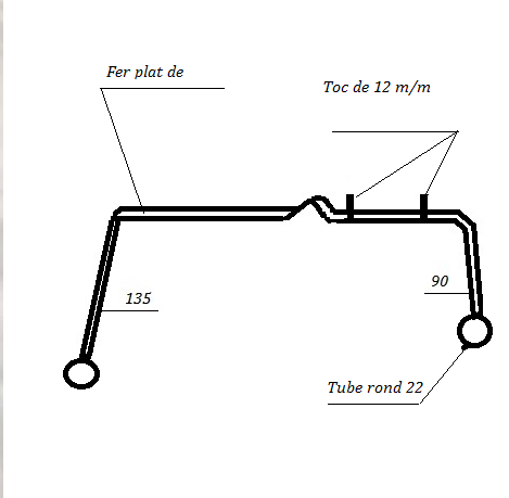

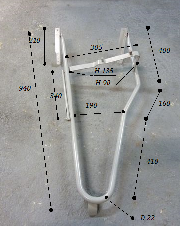

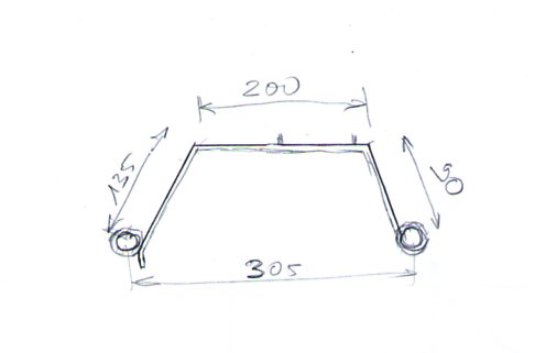

Capture yh.PNG (19.85 Kio) Vu 9649 fois
Bonsoir ,
Pour être complet , il faudrait le diamètre de la béquille , la dimension des cornières de fixation sur le tablier et largeur et épaisseur du fer plat de support de roue , avec ses compléments de dimensions ça va le faire :pouce:
Merci à vous pour les dimensions ,les photos et les croquis .........[/i]

Super pour le schéma remis au propre ! En plus des cotes évoquées par Marc, j'aimerais bien avoir la cote entre le haut de la cornière et le haut du tablier ainsi que la cote entre le côté de la cornière et le bord de la joue d'aile ...et la cote B2 de mon schéma...importante pour avoir la bonne courbure.
Merci et je ne vous embête plus ! :salut:

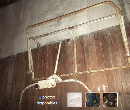

par Marc 77
Vendu comme un kit ENAC
Un support de roue identique à celui que présente Lucky 40 .
Capture ENAC.PNG (389.09 Kio) Vu 9642 fois
( Source Le Bon coincoin ) [/i]
