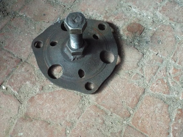

Ou celui-ci fabriqué à partir d'une flasque de moyeu avant.
Il faut faire sauter les tocs et souder un gros écrou au centre.

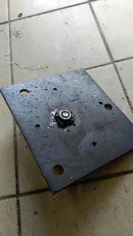

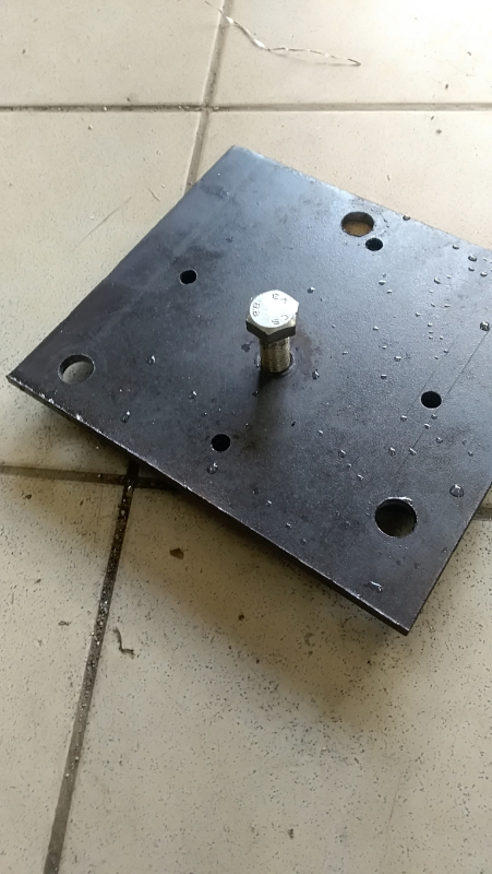

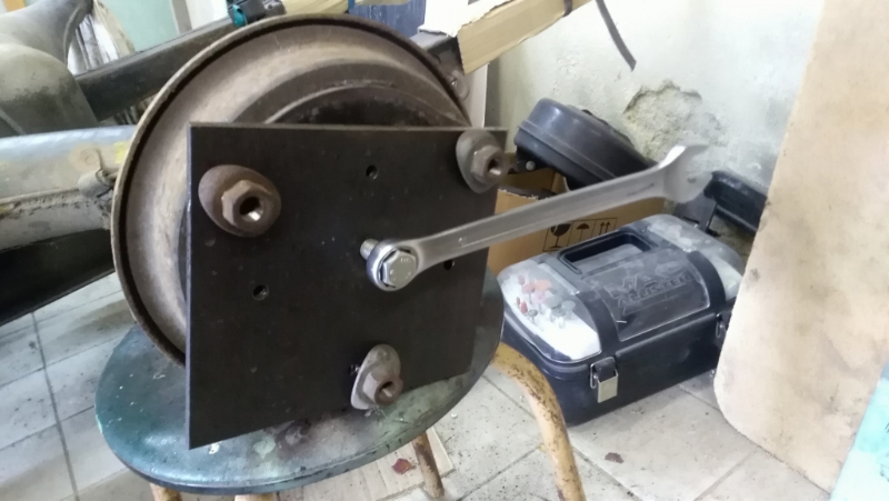

Comme je n'aime pas trop cogner sur la mécanique, je me suis fabriqué un extracteur de tambours maison. ça marche pile poil et en douceur !
Matériaux: 1 plaque acier, 1 écrou diamètre 12mm, un boulon diamètre 12mm
Matériel utilisé: 1 perceuse à colonne, un poste à souder
PS: les petits tous sur la plaque ne servent à rien, c'est une plaque de récup !
