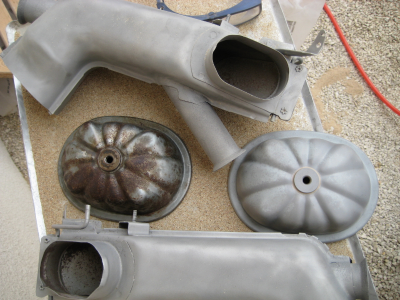

je pense qu'avec un tournevis tu dois arrivé a le retirer par petits morceaux , c'est sec puis avec une brosse rotative sur meuleuse ou perceuse tu peaufines , le mieux pour l'accroche de la peinture et pour avoir de belle pièces c'est de sabler mais déjà avec une brosse sur meuleuse ça le fait !!!
avec la brosse sur meuleuse
Après sablage

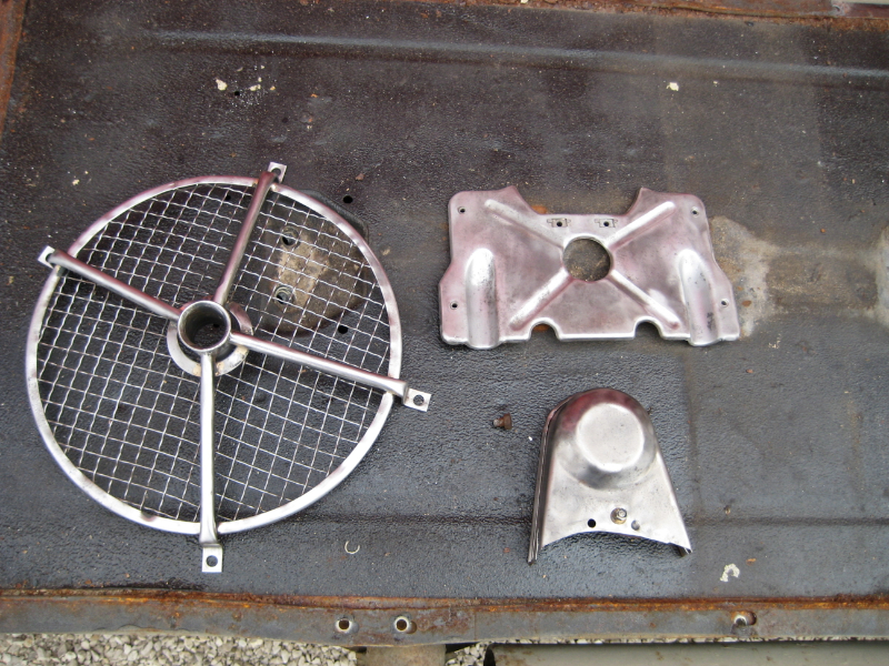

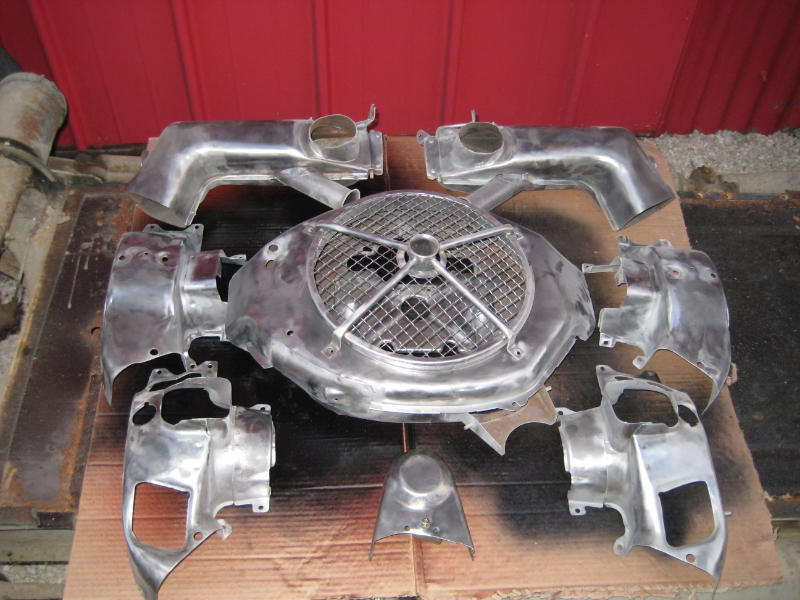

Sur la 2Cv de 1986 que je suis entrain de restaurer, autour des cylindres, ce ne sont pas des tôles, mais bien des pièces en plastique bitumineux.
Il y a une belle inscription 602 dessus.
Il n'y a pas d'acier dedans (à part les écrous cages :D )
Moi, j'ai récupérer d'un ancien moteur de 2CV6, des vraies tôles en acier que j'ai décaper à l'aide d'une brosse montée sur meuleuse (une grosse sur une meuleuse d'angle et une plus petite sur une meuleuse droite).
J'ai passé du Rustol Owatrol dessus, et il ne me reste plus qu'à mettre du Rutol CIP (2 protection en valent mieux qu'une
) puis une peinture (noire dans mon cas).
PS : JE sais, il manque les photos sur mon post, mais ça devrait venir
Par contre, sur mes caches culbuteurs, je n'ai pas de bitumes dessus.
Je ne saurais pas vous aider à l'enlever.
Peut-être avec une lampe à souder, histoire de ramollir la substance avant de l'enlever ?

Alors sur la mienne, pareils que filofax.
Un genre de plastique bitumeux. Gorgé d'huile, du au fuite. J'ai donc tout enlever ( et réglé le problème de fuite) et je suis donc à la recherche de tôle, que j'ai toujours pas trouvé. À vrai dire j'ai guère chercher pour le moment :boulet2:
Pour les caches culbuteurs, je pense pas qu'il y est le même genre de matière dessus. C'est juste du gras et de l'huile. Je pense qu'il faut dégraisser tout ça et après le mieux serait de pouvoirs sablé pour repeindre bien propre...
Ca reste mon avis et c'est même ce que je vais faire pour les miens.... :hehe:
