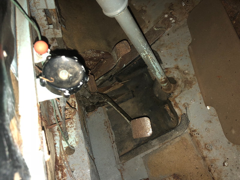

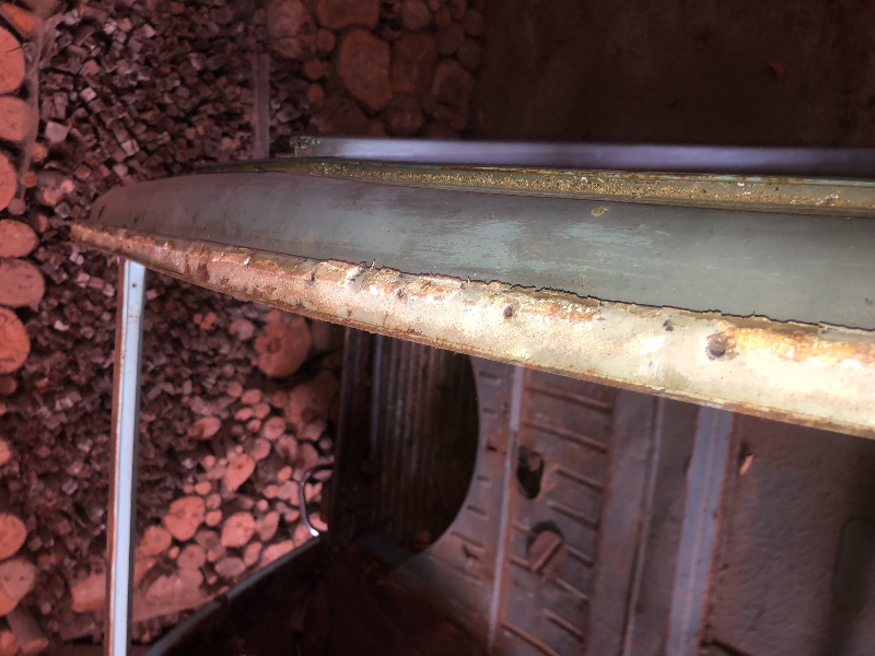

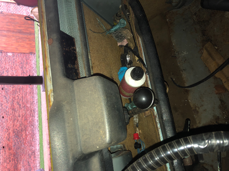

Voici différentes photos pour que vous puissiez voir ce qu'il en est.
Travail très important de restauration mais bon au vue du prix d'achat, je le savais...

Le moteur est soit un 425 en 12cv ou un 375 3 goujons de chaque cote araignée donc trop vieux pour ce modele
La boite devrait je pense avoir des cardans a billes car les exports etaient surequipé donc trop vielle pour ce modèle
La coque a un pedalier suspendu , l'arriere avec les gros phares , on ne voit pas les clignotants de custode donc trop recente pour ce modele.
Le chassis on le peux pas le voir donc ?
J'ai l'impression qu'il n' y a que la carte grise qui est de 67
attends l avis des experts

D'accord avec Fredjojo.
Que peut-on ajouter ?
La pastille de couleur AC 136, gris rosé, c'est de 9/68 à 9/69, donc ça ne colle pas non plus avec une Export, et encore moins avec le moteur.
La jupe arrière est bien une jupe d'AZ, et pas de 2 CV 4 ou 6. Mais les feux sont de 2 CV 4/6.
Le moteur, oui, un 425 d'AZ monté jusqu'en février 63. C'est pas un A : grandes ailettes.
Le volant, c'est un volant d'AMI 6 il me semble, à une seule branche.
Pour la caisse je suis perplexe. Elle a le pédalier suspendu apparu, si je ne me trompe, avec les 2 CV 4/6 en février 70 et elle a la jupe arrière des AZ série A depuis février 64 !
Donc un beau mélange.

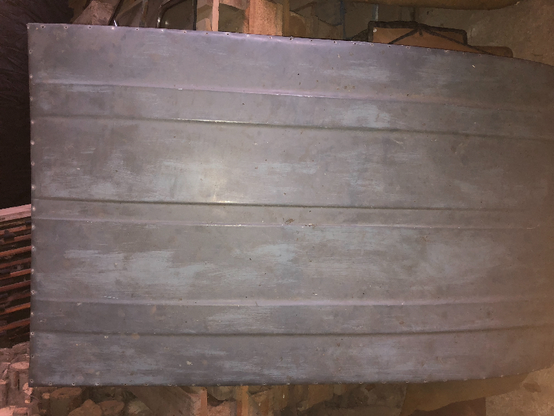

Pas de capote. Mais une tôle en dur. Je ne sais pas si c'est un accessoire d'époque car j'en ai déjà vu en photo. Le travail est bien fait, avec ciel de toit certes en moquette mais bien fait, hormis le nombre aberrant de rivets pop que j'ai eu un mal fou à enlever. J'ai tout percé de toute façon pour pouvoir l'enlever, pas le choix...

Tu n'a mis aucun détails du châssis , train arrière . Pour l'instant a part peut être la coque qui est bizarre jupe arrière d'ancienne , tablier avec pédalier suspendu ? y a t il les trou des pédales dans la coque ?.
