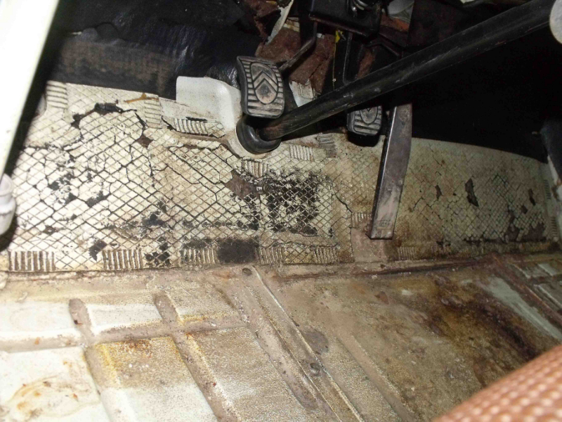

Bonjour les zamis,
Voilà je suis entrain de restaurer ma belle est je suis au niveau du planché pédale ou je me pose une question....
Le changer ? Oui ou non et si oui par quoi ?
L' enlever ? Oui ou non et si oui le remplacer ou non et si oui par quoi ?
Mettre autres chose ? Oui ou non et si oui par quoi ?
......... Ou le lancer tout simplement....
Photo :

Ce plancher/pédales me semble sain! Il faudrait s'en assurer en enlevant l'isolant bitumeux et en le décapant (dessus ET dessous), surtout au niveau des jointures avec les autres éléments. Si il s'avère qu'il faille le changer, tu seras obligé de déposer la coque du châssis...

Merci à toi de ta reponse, je vais le laisser telle quel car j'ai démonté les ailes pour attendre le moteur et le plancher n'a rien côté moteur...

Bonjour,ton plancher a l'air en très bon ,si il n'est pas perforé par la corrosion moi a ta place je le nettoye puis une soucouche antirouille ensuite peinture et elle part pour 20 ans

Personnellement, je suis incapable de dire son état.
Le revêtement bitumeux peut cacher des misères.
Sur la 1ere photo, on a l'impression qu'il y a certains trous, juste au dessus de la jonction plancher / jupe ?

Le remplacer par quoi ? (s'il est à remplacer). par un plancher de pédales neuf, ici par exemple :
http://www.renov-2cv-mehari36.com/fr/ca ... 01341.html
Ou simplement par une tôle que tu mettras en forme.

Le plancher est constitué de plusieurs tôles. Le bon état d'une ne peut garantir le bon état de l'autre, surtout que c'est le genre d'endroit où l'humidité adore se loger...
