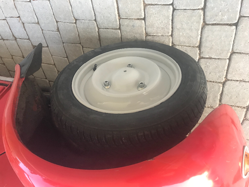

Moi j’utilise pas mal le ferose. Un peu cher mais permet à la fois de traiter la rouille et de protéger la tôle par une couche à base epoxy. Pour info je suis en train de traiter mes 4 jantes au ferose : ponçage de l’existant, ferose, ponçage pour état de surface nickel, puis peinture à la bombe. Je ne suis pas peu fier du résultat :mdr: . J’espère que cela va tenir dans le temps!

Oui le Fèrose en séchant devient noir , les bombes de peinture avec durcisseur à percuter en brillant direct donnent de très bon résultat ,un coup d'apprêt , ponçage et brillant direct, j'ai fait mes cuvelages de phares sur mon AK et j'en suis très content :wink:

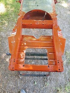

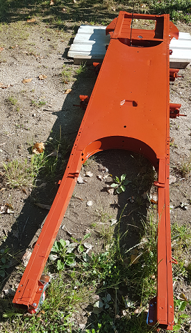

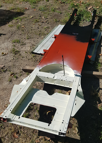

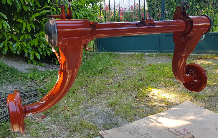

j'utilise le owatrol depuis longtemps et je n'ai jamais eu de problème, d'autant qu'il est disponible en pot et en bombe donc très pratique pour certains endroits. J'ai refait 2 châssis avec, et j'ai ensuite recouvert de noir antirouille Hammerite puis d'anti gravillon. Je suis très satisfait, très bonne tenue. Mais il faut bien TOUT décaper et dégraisser avant, c'est indispensable.

J'utilise principalement de Rustol Owatrol CIP,
Apparemment la Ste Owatrol a racheté la Ste Rustol..;
Attention j'utilise bien le CIP qui est Rouge et non le transparent avec lequel j'ai eu une déconvenue...
Après avoir bien poncé, nettoyé (alcool ménagé) dégraissé (White Sipit) et re dégraissé (dégraissant professionnel Garages), j'ai mis du Rustol Transparent.
Le produit a bien protégé la tôle "à nu" mais après une semaine la pellicule s'est mise à peler en certains endroits.
Au début j'ai pensé avoir mal dégraissé cette partie (environ 5cm2) puis le phénomène s'est reproduit à plusieurs endroits.
Donc retour à la case départ, ponçage dégraissage et cette fois Owatrol CIP (Le rouge ).
Je laisse sécher une semaine et en repasse une couche (a mon avis la seconde couche est inutile).
Rebelote séchage une semaine puis peinture côté intérieur et anti gravillon sur le dessous.
Résultat impeccable (dans la mesure de es pauvres talents de peintre).
