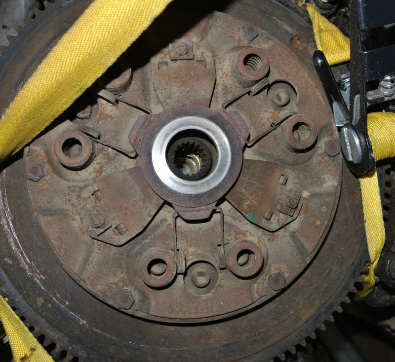

J ai acheté cet embrayage chez bu... et il ne fonctionne j ai fait la conn... de le monter sans prendre de cotes par rapport a celui d origine. A vide comme avec une vitesse en prise sur chandelle pourtant la butee appuie sur le mecanisme j avoue que je seche si quelquun a une idee lumineuse avant que je redemonte toutImageImageImage

Cales origines toujours sur moteur origine et meme dim et impossible qu il n y ai pas de cales le volant taperait dans la clocheImage

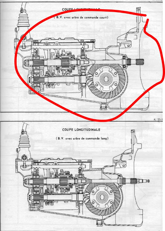

Question
Entre ces 2 boites arbre court et long c'est bien non centrifuge / centrifuge ?.
Le roulement en bout de vilo ne sert qu'a la boite centrifuge ? , sur mon moteur d'origine plus ancien il y avait je crois une bague en bronze , sur un embrayage non centrifuge cette bague ne sert a rien ?.

Ta boite est pas pour un centrifuge , et la queue de boite et courte,
( vérifie avant montage si ton disque le moyeux des cannelures et gros déport,.)

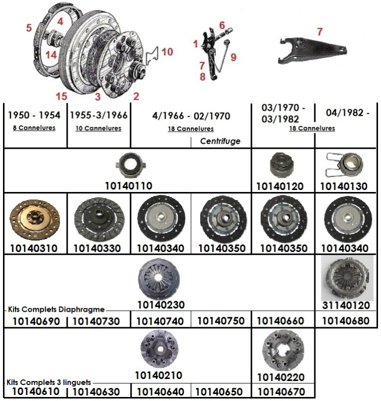

https://www.ami-2cv.com/mecanisme-embra ... -1970.html par contre je ne me rapelle pas si le disque etait bombé ou plat

Ta boite et pas pour un centrifuge . Ta queue de boite et courte, donc il te faut un disque avec gros déport , exemple la ref si dessus 10140330 .
Apres tu a un volant lourd , tout se monte dessus 3 doigts ou diaphragment ,mais il faut le bon disque pour ta boite , queue de boite courte
il te faut un disque gros déport du moyeux ,ref que je te donne 10140330.
après sur un mécanisme trois doigts avec glace de friction , il faut une butée graphite , impérativement . A bille c'est de la merde. :non:
pour moi ton soucis c'est ton disque , mais nous une photo du vieux Disque et du neuf . :salut:

Bonjour Rene , mais le 330 est un 10 cannelures moi 18, dans ce tableau non centrifuge 18 c le 340 . Pour les Photos du neuf c pas possible monté sur la voiture et mon pere me ramene tout l ensemble du vieux système lundi.

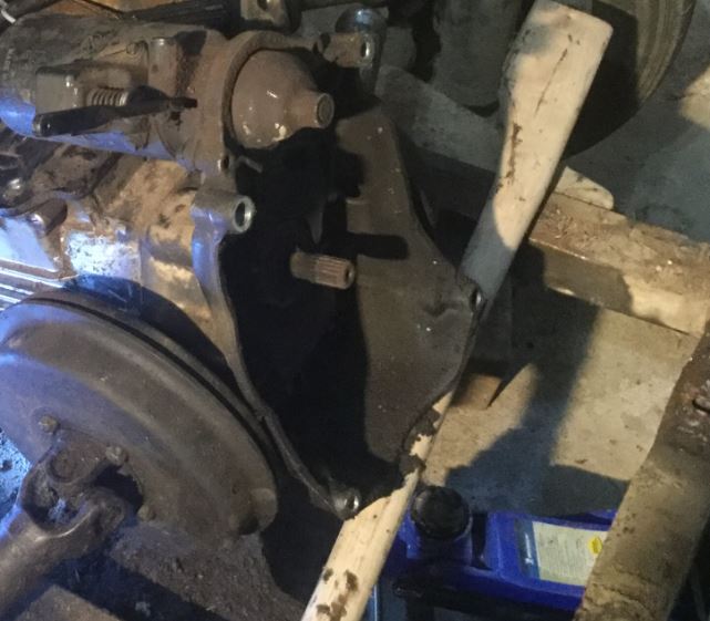

BEN vue que ta queue de boite et courte , ,si ton disque et petit déport ,ben les cannelures rentre pas dans le disque et la boite et pas entrainer.
c'est comme si tu passe tes vitesse dans le vide . ( c'est les cannelures du disque qui son prise sur les cannelures de la queue de boite
c'est le disque qui entraine la boite , si le disque et pas bon qu'il rentre pas dans la queue de boite , tu passe les vitesses dans le vide ,rien tourne ). :salut:

non René , le disque est bien entrainé , je pensais que le disque était collé , je l'ai mise sur une chandelle j'ai bloqué la roue opposée et j'ai démarré le moteur en prise la boite est bien entrainé et lorsque je freinais le moteur calait.

il me manquait un volant lourd pour le moteur de spare , j'en ai trouvé 1 et en le regardant de plus près et en montant mon vieil embrayage dessus , je me suis apercu qu'il y avait 3 trois trous débouchant a 120 ° :boulet2: .
