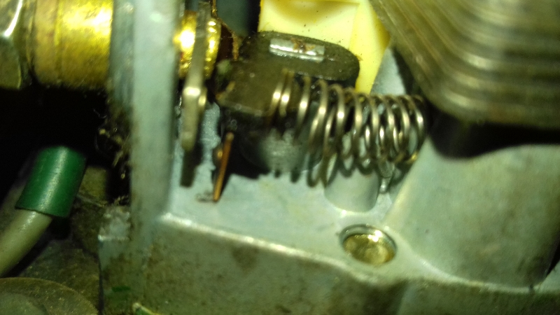

Salut,j'ai le fusible qui saute lorsque je mets les essuies glace,j'ai démonté le capot du moteur parce que la remise à zéro ne se faisait plus et depuis le fusible saute dès le bouton appuyé.
Si vous voyez quelque chose qui vous choque

J'ai juste écarté la lamelle qui relie le + VERT au + ROUGE (remise à zéro),j'ai observé un arc avant que le fusible péte
J'ai déjà grillé 7 fusibles et il m'en reste 4 alors je vais y aller mollo
Je crois que je vais aller faire un tour demain après midi à l'atelier des 2cv de Sologne pour un moteur d'essuie glace d'occas moi parce que l'électricité et moi ...

ça y est , le problème est résolu , vous pouvez arrêté de vous foutre de moi :ignorant:
hier en remontant j'ai resserré les 2 écrous sur les plots et j'ai dû serrer un peu trop fort le vert ce qui a fait tourner le plot et du coup la lamelle derrière qui est fixé dessus c'est décaler et n'était plus en contact avec le plot rouge mais devait toucher la carcasse.
D'ailleurs on le voit sur la 1ére photo que la lamelle n'est pas à sa place et touche la carcasse.
Donc les essuies glace fonctionnent et le rappel à zéro fonctionne également .
