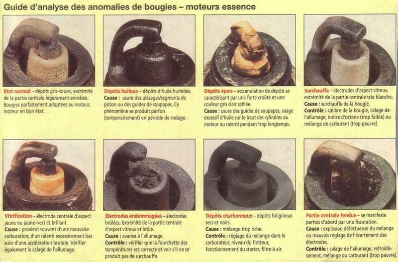

Et les bougies blanche stp

par renato13
papy deudeuche a écrit :Et les bougies blanche stp
Bougies blanche , / blanc cassé , bonne carburation ,bougies et moteur en bonne santé
tien regarde la photo en bas a droite, bougies en bonne santé.

Du coup je participe
j'ai ça sur les bougies
