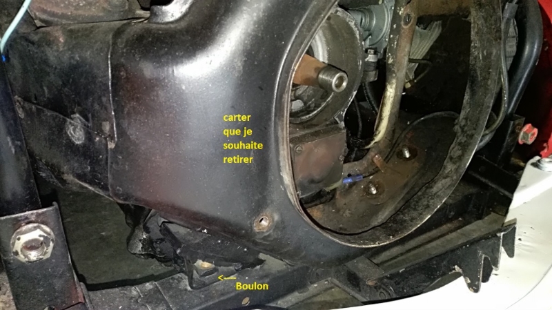

j'ai de nouveau besoin de vos conseils, puisque je n'ai pas encore installé mon ventilo avec ma nouvelle hélice neuve, je profite de quelques temps de dispo pour nettoyer un coup devant le radiateur, car j'ai remarqué que c'était très gras, plein de cambouis épais,et également voir si la carcasse en tole qui entoure le ventilo peux se nettoyer aussi,donc je joins une photo :D
j'ai enlevé toutes les petites vis qui entourent la tole-carter mais ca coince en essayant de retirer et je crois que 2 gros boulons fixés a gauche et a droite en dessous de la voiture bloquent...mais je me demande s'ils ne tiennent pas une partie du moteur?? :cry:
donc y a t'il une solution pour retirer la tôle-carter, et pouvoir accéder au radiateur sans retirer aussi ces 2 boulons, et pouvoir nettoyer tout ca?

Pour retirer le boîtier de ventilation il te faut retirer sur les deux silents bloc de support moteur les 4 écrous situés dans le boitier de ventilation ( 2 par silents bloc ) retire aussi les vis laterales qui relient le boitier de ventilation et les manchons latéraux.
Il faut soulever raisonnable le moteur pour degager les 2 vis du silents bloc et tu peux ainsi sortir ton boitier.
Si tu veux retirer la tole qui se trouve derrière les 2 tuyaux du radiateur d'huile, il faut démonter ce dernier.
Attention ce sont des ecrous en aluminium donc fragiles. Si tu démontes change les joints.
Le mieux pour démonter des écrous fragiles c'est d'employer une clé à tuyauter si possible à 6 pans.
Les 2 gros boulons dont tu parles situés sous la traverse fixent les silents bloc sur le longeron. Tu peux aussi retirer ton boitier de cette façon mais ce n'est pas la meilleure façon. Une tole d'arret les empêche de se desserer.

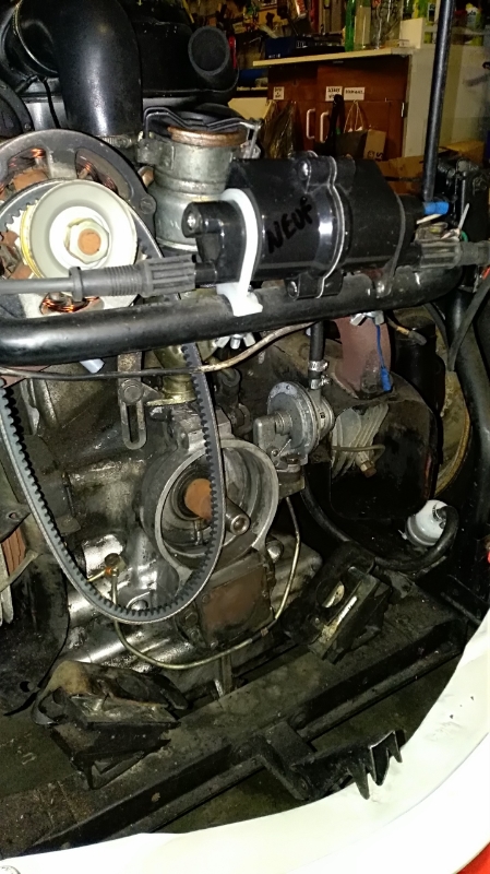

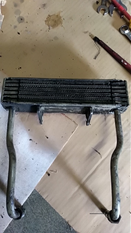

bon, j'ai passé une partie de l'après midi a faire de la mécanique... j'ai pu retirer le radiateur, tout nettoyer à l'essence, les ailettes, tout souffler ensuite, extérieur et intérieur, là il est tout propre... j'en ai profité pour retirer mon reniflard et mettre le kit de rénovation, ce sera fait!!! il me reste plus qu'a remonter le radiateur qui sèche ,et le carter d'air et voilà.... par contre il y a pas de joins en cuivre au radiateur, donc j'en mettrai... et je me demandais ce qu'était le join spi, et ou il se situe que je regarde son état?
je vous mettrai une photo du radiateur avant et après nettoyage...
Je joins pour le moment une photo du radiateur, les joints en cuivre sont à mettre là ou j'ai mis la fleche je pense?

N'oublie pas de changer les joints cuivre quand tu remonteras le radiateur : 2 joints de 16 et 4 de 14. Tu peux mettre des joints de bouchon de vidange, c'est plus facile à trouver et ça va très bien !
Il y avait des joints en plastique en forme de tubes dans le filetage, lorsque j'ai retiré le radiateur...

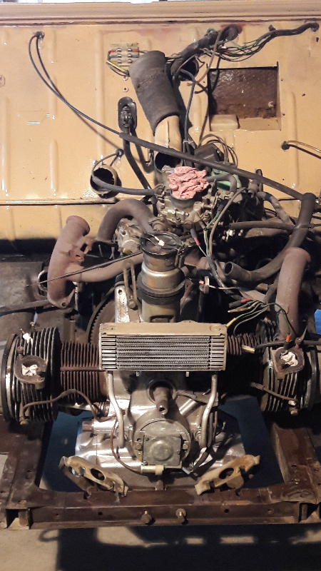

je vous montre une photo telle que est le moteur en ce moment:
Re: nettoyage radiateur 2cv
Elle est bizarre ta photo. C'est pris avec un fish eye ? :shock:
Le joint spi est en bout de vilebrequin, derrière le ventilo. Tu vérifies s'il n'y a pas de trace de fuite d'huile à cet endroit. Si pas de fuite tu touches à rien. Qu'en pense René ?

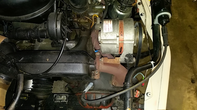

Oui bien sur sil y a pas de fuite touche rien , mais c'est pas la même photo du premier message , le premier il y a un joint spi, la se moteur il en a pas c'est une turbine de retour
il a était bidouiller se moteur, il y a plus la dynamo il y a un alternateur, :???: :pense: :salut:

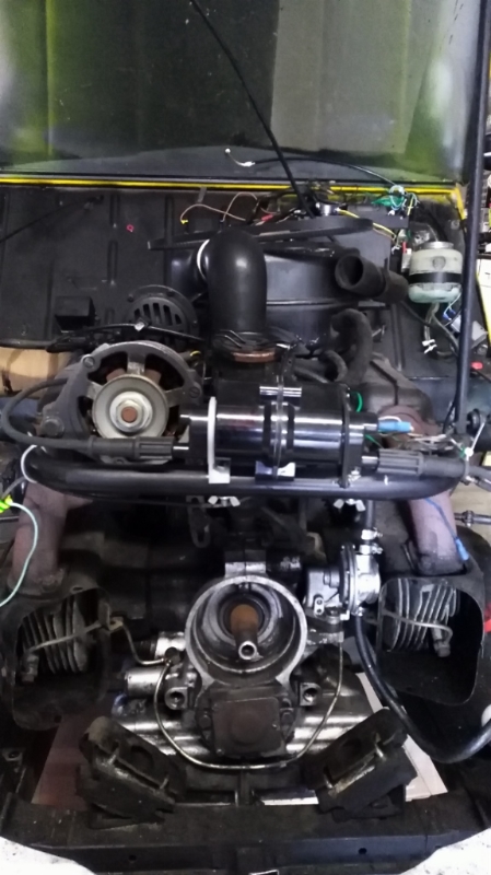

la photo a été prise avec mon portable, le flach est assez puissant ca doit faire un effet spécial c'est pour ca..
ce que vous voyez sur la photo: j'ai retiré la carcasse-carter du circuit d'air qui entoure le ventilo, le ventilateur, la courroie de l'alternateur, et le radiateur, c'est tout... pour le reste, il y a l'alternateur a gauche qui n'a pas bougé...

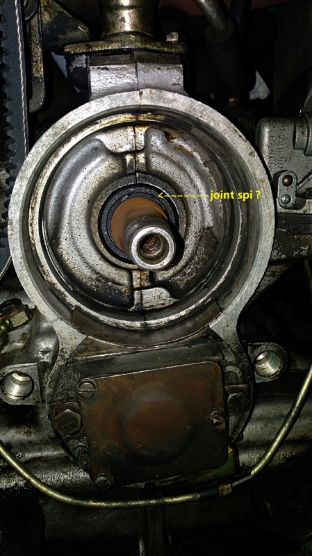

je refais une photo de plus près et je la poste ici, vous verrez mieux, et également je mets une photo de très près avec ce que je pense être le joint spi...
est ce le joint spi au bout de cette fleche?? 8)

Oui pardon c'est la photo de Paul lamiral son moteur lui a un joint spi.
Toi sur tes photos c'est une turbine qui refoule l'huile dans le carter , donc pas de joint spi.
Part contre je trouve bizarre ton carter, il y a l’emplacement pour la dynamo, et l'induit, et tu a un alternateur. Cest peut etre pour çà que ton hélice a cassé,
elle doit toucher, ou mal aligner, , si tu peut nous en dire un peut plus sur se moteur, il et bizarre pour moi . :salut:

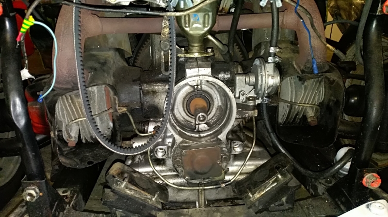

Renato, :salut:
je met quelques photos sous différents angles de vues de mon moteur, je n'en sais pas plus que ca sur lui, il fonctionne bien, mis à part l'autre coup ou l'hélice s'est cassée...
c'est une 2cv 4, je ne sais ce que le proprio d'avant avait fait ou refait, c'est un petit garagiste qui lui faisait les réparations, de plus à mon club ils ne m'ont jamais rien dit d'anormal, peut etre ont isl besoin de lunettes :ptdr: :ptdr:
donc tu m'indiques qu' a la place de la dynamo il y a l'alternateur c'est ca?? la dynamo doit se trouver ou normalement? c'est quoi l'induit??

Ben non, René. C'est un moteur de 2 CV 4 avec un alternateur, normal quoi ! Et moi il me semble bien voir un joint spi, ou alors il faut que je change de lunettes...D'ailleurs sur un moteur avec dynamo, donc d'AZ, il n'aurait pas eu ce radiateur d'huile.
En revanche les photos sont bizarres, on dirait que les ailettes des chemises se gondolent... :mdr:
Sur la photo où tu as mis une flèche marquée joint spi, oui, c'est bien le joint spi qui est là.
Messages : 11503
OUI c’est vrai bob, tu a surement raison , en bien regardant ,je vois des lettres sur le joint spi, en effet les ailettes des culasses sont bizarres
drôle comme les photos peuvent tromper, bref autant pour moi , c'est bob qui dit la vérité , fait du mieux que tu peut , :salut:

Voilà j'ai tout remonté, reniflard propre, le radiateur est tout beau, j'ai changé également ma courroie d'alternateur, j'ai vérifié le join spi il me semble correcte, je n'ai pas de trace d'huile à cet endroit par contre en remettant le carter tôle de ventilation, c'est pas si évident que ca a le remettre exactement malgrés les trous des vis il y a 2-3 mm de marge..
Et donc avec ma nouvelle hélice remontée,je trouve que la distance entre les pales et la tôle du carter est très juste il doit y a voir en gros 1 à 2 mm, a pleine vitesse j'ai peur que cela touche.... alors je me demandais si je retire toute la partie en tôle ( enfin si je la coupe) qui est doublée et qui dépasse de chaque coté autour du gros trou rond ca me ferai gagner environ 5-6 mm et la ca irait, de plus par endroit c'est un peu déformé donc c'est ce qui a du provoquer la casse d'hélice...vous en pensez quoi?
je vous montre une photo que vous compreniez de quel partie de tole je parle...
