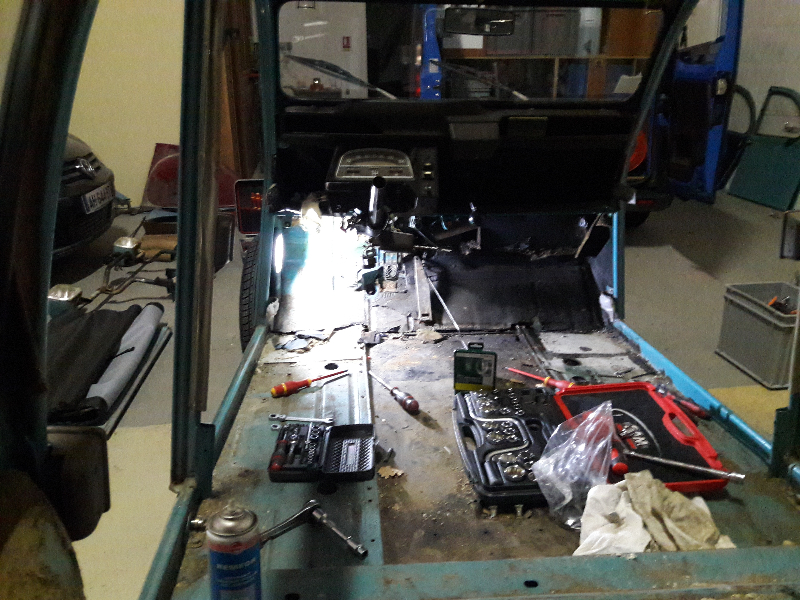

J'y suis retourné pour avancer un peu le démontage, au programme aujourd'hui désolidarisation de la caisse et colonne de direction.
Après quelques tête de vis arrondies difficilement prenable j'y ssuis parvenu.
Je voulais attaquer le "pédalier", mais le maitre me bloque je ne sais pas vraiment par où l'attaquer, je suis preneur de vos techniques si jamais.
En démontant plein de questions me viennent et je me dis qu'un retour d'expérience pourra m'aider à trancher:
- Mon volant grinçait pas mal, y a t'il des roulement à lubrifier ou remplacer pendant que c'est déposé?
-Comment je peux tester mes suspensions pour savoir si c'est judicieux de les dépouiller de A à Z au risque de mal les remonter?
-Est ce que une pompe pour le lave glace ça fonctionne bien? est ce que ça vaut le coup de passer du temps là dessus pour le si peu d'utilisation.
-Est ce qu'il serait pas judicieux d'anticiper un faiscaux qui va dans le coffre pour un futur éventuel attelage? Si oui est ce que du câble 5G1.5 ça le ferrait? Je vais emmener un +12V après contact je pense déjà (Hey oui la glacière pour le pic nique
J'ai pas eu le temps de regarder mais j'ai pris une photo de la fuite moteur.

Pour déposer le pédalier, j'ai déposé le maitre cylindre par le côté moteur puis par l'habitacle désolidarisé les deux pattes qui descendent sur le plancher.
Lors de cette dépose, prends bien garde à récupérer une pige qui relie ta pédale de frein au maitre-cylindre et la ranger avec.
Des fois on la pose et au moment du remontage on la cherche. C'est fou ce qu'on peut perdre comme temps
Pour le faisceau, si tu veux brancher du "petit consommateur" le 1,5 mm² ça passe large (genre ne pas brancher un ampli 2 x 300 W ou un convertisseur d'un 1KW).
Pour un attelage, il suffit de se repiquer sur le faisceau existant, pas la peine d'en ajouter un.

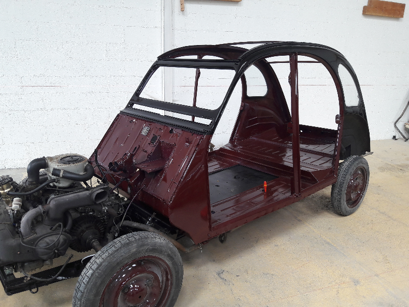

Salut amis de la 2cv,

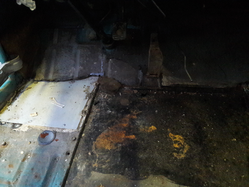

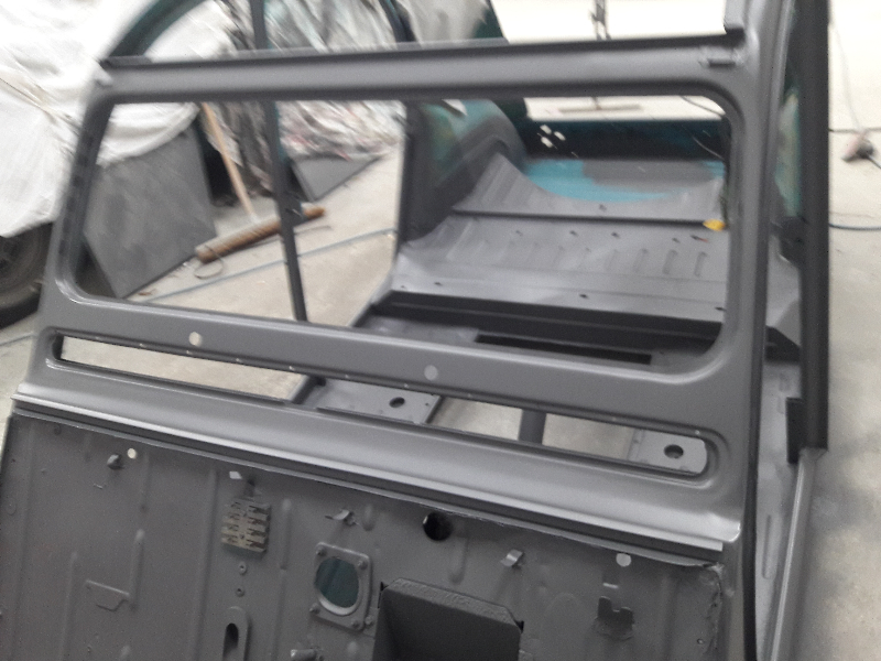

Après quelques relances pour motiver le carrossier pour qu'il s'y mette, la deuche est "bientôt" prête. j'ai l'impression de dire ça depuis longtemps :shock:
Il reste le plancher de la caisse à ressouder, et la baie de pare brise après les éléments de carrosserie sont presque tous âpreté.
Je m'y mets très sérieusement la semaine prochaine, donc je prépare un peu le chantier pour savoir par où je commence.
En coupant la baie de pare brise il a coupé le faisceau donc ca va commencer par le reprendre déjà .
Ensuite je pense remettre réservoir et flexibles de freins en place
puis poser la caisse pour voir ce que ca donne et le moteur.
a bientôt avec des photos
Re: Nouveau chapitre d'une 2cv qui commence
Posté : 11 juin 2018, 23:43
par RICMAN41
Jeremladeuche a écrit :Salut amis de la 2cv,En coupant la baie de pare brise il a coupé le faisceau donc ca va commencer par le reprendre déjà .
Il sait pas emmerdé quoi !!! :shock: Ohh bah il y avait des fils là
Posté : 12 juin 2018, 06:15
par Poyducotam
Ah oui, quand même... Sacré professionnel :enerve:
J'espère que ses soudures seront plus sérieuses que sa découpe...
Posté : 12 juin 2018, 06:29
par RICMAN41
Et il a fait les planchers sans le châssis pour l'alignement , c'est un pro ! ! ! J'ai peur.
Posté : 12 juin 2018, 11:19
par bob41
C'est peut-être un pro, mais des voitures modernes, sans châssis...
Il vaut mieux parfois un bon amateur qui connait les 2 CV...
Maintenant si c'est un très bon pro, les trous dans les planchers pour fixation au châssis vont tomber pile-poil en face des écrous du châssis.....Et pour le volant aussi !

Heu vous me faites peur là...
Moi je lui fait confiance aveugle en me disant qu'il connait son job mais c'est vrai que je n'avais pas pensé à l'alignement.
Je vais retourner le voir demain pour reprendre le faisceau pour ne pas avoir trop de taff après, car j'avais de la souplesse en temps mais ça c'était avant.
Là il va falloir que je me dépêche et j'espère qu'il va pas me manquer trop de pièces pour les commandes et autres.
J' adore commencer un chantier en me disant qu'il faut qu'il soit déjà fini.

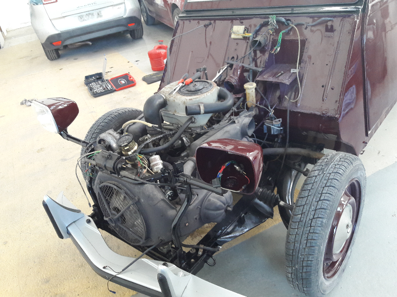

C'est partie; j'ai remis le moteur en place, le réservoir, l'échappement et commencé les 2 sièges avant
Il me manque la caisse quoi. Je la mets en place demain j'ai hâte de voir ce que ça va donner.
J'ai demandé une petite touche d'exotisme que j'ai déjà vu sur certaines Charleston mais je ne sais pas si c'est dû à une série limité ou autre mais la baie de pare brise sera toute en noir jusqu'au capot et le Volet en Bordeaux.
J'aime bien, je trouve que ça fait re sortir les couleurs.
Posté : 18 juin 2018, 22:52
par Jeremladeuche
Heu c'est moi qui ai demandé que ça ne coûte pas trop cher,
j'ai pas un budget extensible, donc les jantes peintes ainsi moi ça me convient très bien
Mais je comprends très bien que les puristes sautent au plafond, :roll:

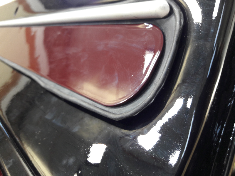

Aujourd'hui je me suis cassé la tête avec le volet d'aération pour en conclure qu'il avait certainement un défaut de fabrication. En regardant de plus près la barre centrale n'est pas au centre ce qu'il fait qu'il butte dans les coins du bas..
Sinon j'ai mis en place le compteur et la direction
Et ce soir un copain est venu pour m'aider à mettre Les 2 ailes AR et les 4 portes
Mise à part pour le volet qui se ferme pas correctement où je suis déçu je suis très satisfait du résultat.

Posté : 21 juin 2018, 14:17
par Fredjojo
je crois que de base le volet il est légèrement cintré pour qu'il plaque bien apres s'il est pas centré .
Je pense que ton joint est a l'envers relis ce truc page 5 pour le bourrelet
http://2cvcompagnie.blogspot.fr/2009/03/
en tout cas ca avance a fond les ballons
Posté : 25 juin 2018, 09:31
par RICMAN41
Oui Fredjojo a raison ton joint est à l'envers , le bourrelet est à l'intérieur , hophophop on recommence !!!

je l'ai fait dans les 2sens 2 fois, et je trouvais que ça allait mieux ainsi, j'aurais mieux fait d'attendre pour le remonter correctement.
Le truc c'est que là où je la remont c'est loin de chez moi et j'ai pas internet, et j'essaye d'en faire un max possible quand j'y vais.
Merci à vous, je me le suis marquer pour le prochain démontage, car il y en aura un car j'ai cassé la buse de ma pompe lave glace,

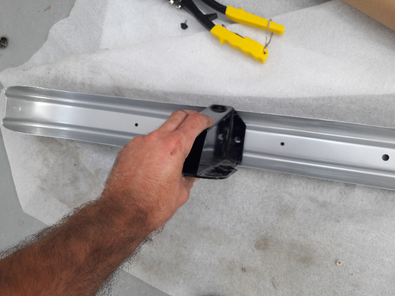

Je me suis rendu compte qu'il y avait 2 tailles de pare choc, j'ai commandé,un petit alors qe j'ai des supports larges. Je vais essayer de les découper à la meuleuse pour voir si ça peut y aller

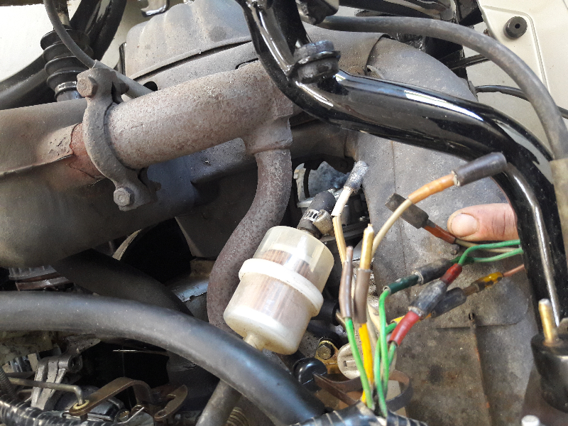

Ton filtre à essence n'est pas placé idéalement !!
Il vaut mieux le mettre dans l'aile avant gauche, juste avant la remontée vers la pompe, pour la protéger !

par williamm
Bonjour !
Deuchémoi tu as raison...mais je l ai mis juste avant carbu comme lui car je trouve qu il a sa place et que on le voit...plus bas...il me semble qu il n à pas de place.....en tout cas belle rénovation, bravo !....pis elle est de 75 comme moi....l ai cherchée peu de temps mais pas trouvée. ...alors 1978 !....bravo pour toi et notre deuche qui vit encore bien

Le pare choc avant est un neuf ? bourrelet en caoutchouc sur toute la longueur ? ou scotch noir?

J'ai roulé seulement 6kms après donc j'ai pas vu la différence, mais bon c'est juste le temps que je me motive à rouvrir la boîte.
Pour répondre à Fredjojo effectivement c'est un pare choc neuf, avec le bourrelet caoutchouc de l'ancien.
Concernant le filtre vous avez raison c'est logique que ca soit en début de chaîne, j'ai refait ce qui était en place en faite, mais je me le suis marqué pour y revenir plus tard aussi.
Dès qu'elle brille je vous mets des photos.
Il me reste sur un passage chez le carrossier pour qu'il projette la cire dans le châssis.
