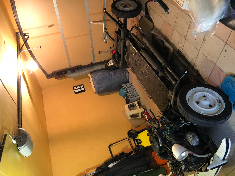

Bonjour a tous
Voici le moment venu pour notre belle de ce faire encore plus belle !!!
Comme tout 2CV la notre aussi est attaqué par de la corrosion au point stratégique et habituelle entend donner que l'ancienne proprio roulait tout les jours avec été comme hivers pour allez au travail.
Mais en règle général elle semble pas trop attaqué 3-4 point important
Notre pauvre mémère qui avait donc l'habitude de rouler démarrerai plutôt bien et roulait bien aussi un petit réglage carburateur ne lui aurait pas fait de mal. Mais voila qu'après un petit hivernage elle ne semble plus vouloir donné de signe de vie changement de bougie,batterie charger,un peux de mélange dans les cylindres... Mais rien na aider a réveiller notre mémère nous avons donc décidé de la démonter et de la refaire de A-Z !!!

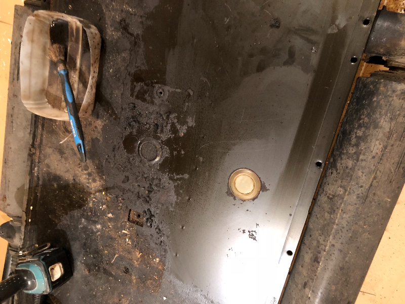

Suite des aventures
Aujourd’hui c’etait Nettoyage du châssis qui était complètement crasseux au nettoyant frein
C’est une horreur a nettoyer et je pense franchement que c’est de la cire pour corps creux qui a était Pulvérisé sur l’exterieur
Re: Restaurations de la 2CV6 de Vio68
Posté : 03 févr. 2018, 20:48
par old2cvman
Oh Yes, your picture displays a nice new looking flat metal construction bottom plate of your chassis, were you have cleaned it.... removing all this protective coating .... is INVITING RUST to FORM..
Years ago all new vehicles were under sealed, mostly at the purchasers cost.... when I was in the Trade a Car would cost £ 60.. this is 1953 period.. it was a rubberised spray on job.. but it did what its intended for protection... against the weather under side of your precious vehicle.
New vehicles of todays society, are recycled Corned Beef or Can Drinks metal smelted down into new materials the eventually turn up again as Cars.. supported by Plastic waste recycling materials , the same formula ....thats todays World .. in a quick analysis .
Get yourself a Couple of Gallon Tins of WAX OIL...the cost will be £ 10. and thicken it on every were underside..... if you Run over some body.... the Wax will help slip them out from under your 2.C.V. easier. and you wont see Rot forming after you follow my words of knowledge.
Posté : 04 févr. 2018, 09:26
par webvince
Attention le fabricant du Ferrose ne le recommande pas pour les corps creux !
Comme déjà évoqué dans un autre sujet : Rustol CIP à l'extérieur car tu peux ensuite le recouvrir avec n'importe quelle peinture.
Pour les corps creux, Rustol Owatrol car ça s'infiltre partout mais non recouvrable par des peintures bi-composant, puis cire pour corps creux.
Attention le Rustol Owatrol met TRES TRES TRES LONGTEMPS à sécher !

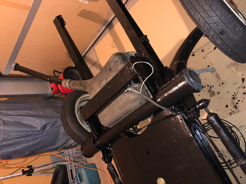

Posté : 03 mars 2018, 09:33
par vio68

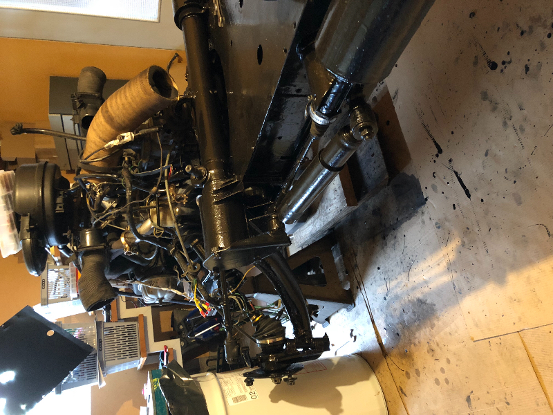

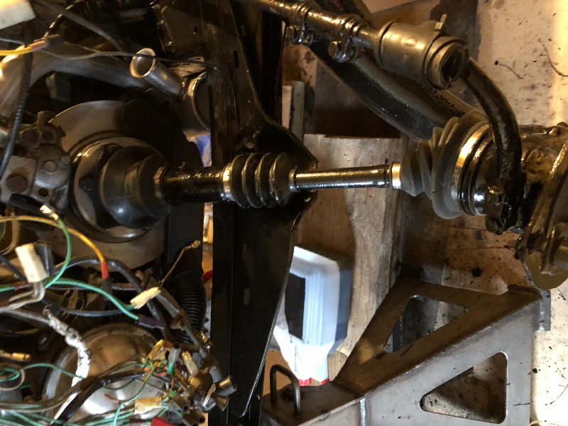

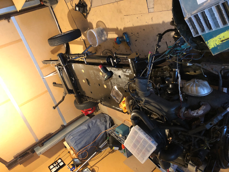

Entre les vacances au Ski et la famille pas trop le temps de poster des nouvelles
En tout cas sa avance et on commence le remontage
- corps creux rustol owatrol + rustol deco
-Extérieur 2 x rustol cip + rustol deco (noir)
-tout les soufflet de cardans
-frein
-échappement
-câblage
-vidange moteur +boîte
Et le câblage qui était fait mais pas très bien
En haut l’ancien en bas le refait

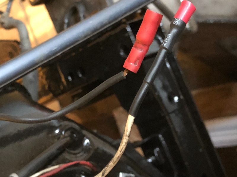

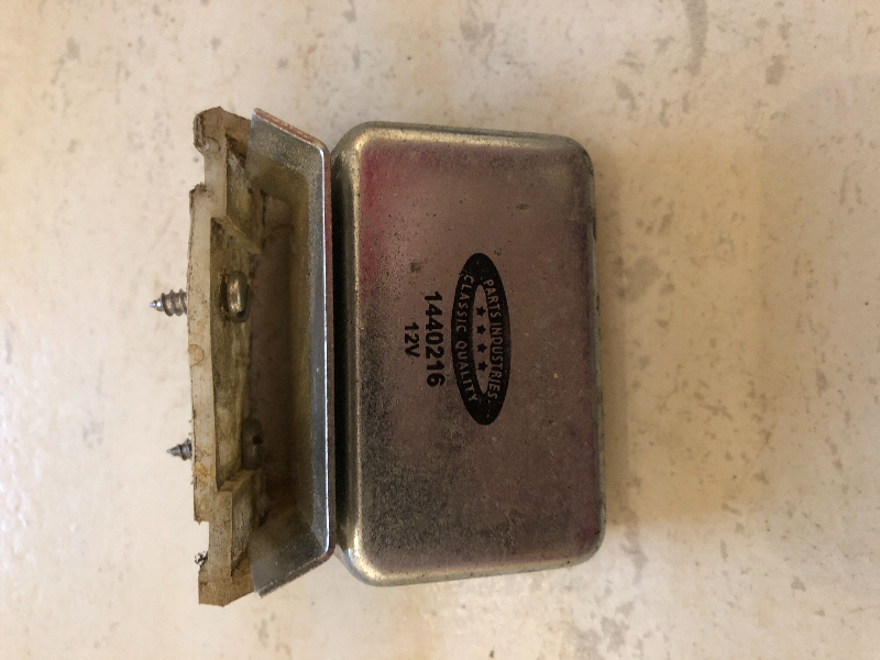

Cette aprem j’ai commencé tout l’electrique
Malheureusement j’ai remarquer un prise que j’ai pas sur le nouveau faisceau
Avez vous une idée à quoi est utilisé cette prise ?

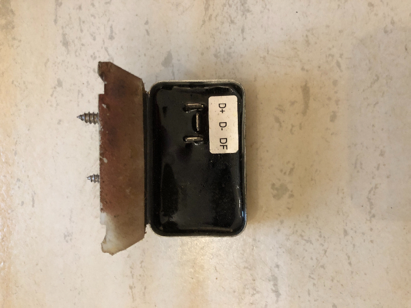

Posté : 06 mars 2018, 08:42
par vio68
Ok j’ai fini par me rappeller ou allait cette
Pièces mais à quoi sert cette pièces ?
Posté : 06 mars 2018, 09:20
par RICMAN41
C'est le régulateur , comme son nom l'indique il régule le courant envoyé de l'alternateur à la batterie.
Posté : 06 mars 2018, 09:23
par vio68
Ah ok !!!
Malheureusement sur mon nouveau faisceau j’ai pas le même branchement
