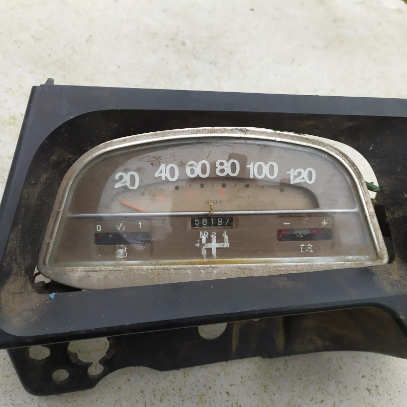

Je vais récupérer un compteur d'occasion lundi. Mon petit souci c'est un de 2cv4 qui indique 120 km/h or celui d'origine m'indique 130 km/h . Outre le fait qu'ils sont assez dissemblables , le premier est un Jaeger ,le mien un Veglia , quelles pourraient être les conséquences si je monte celui de 2cv4 à la place de celui d'origine ? Indication faussée de la vitesse réelle ? N'ai-je pas intérêt à récupérer le bloc totalisateur kilométrique du premier pour le monter sur mon compteur d'origine, s'ils sont compatibles , ce qui n'est pas sûr... ?
Merci pour vos avis éclairés !

Posté : 15 févr. 2025, 12:15
par Paskcal
Les compteurs sont étalonnés ça doit le faire... :cafe:
Posté : 15 févr. 2025, 14:46
par cirev13
Normalement pour la vitesse rien ne devrait changer si tu superposait les 2 vitres de compteur tu le verrais, la charleston est une 2cv6 et le compteur est un 120. Par contre entre jaeger et veglia il y a un risque que ta jauge à essence parte dans l'autre sens.
Posté : 15 févr. 2025, 18:42
par lucky40
Merci pour les réponses. Je pense que je vais me mettre en quête d'un Veglia étalonné à 130 ...pour respecter l'origine et ne pas avoir de surprise potentielle avec un compteur Jaeger...
Si quelqu'un a un tuyau...
