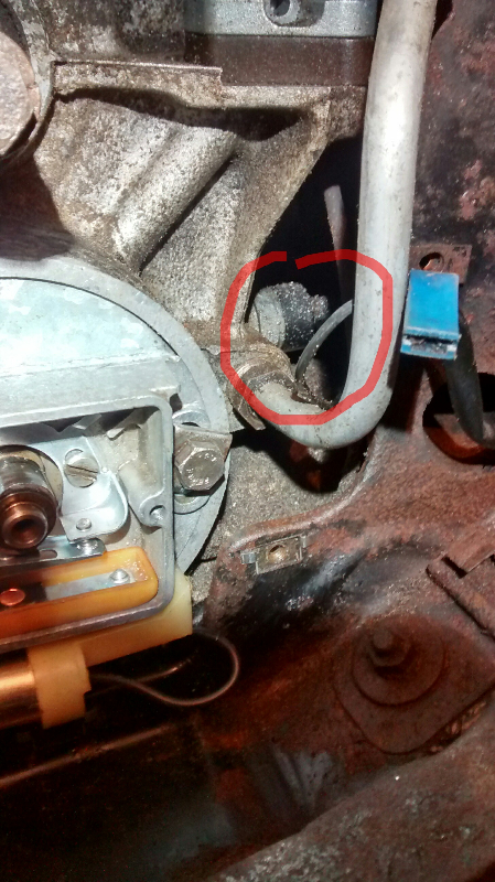

- Cercle rouge
Re: 2cv qui à du mal à accelerer à chaud
Posté : 31 janv. 2018, 23:06
par RICMAN41
la pièce cerclé en rouge est le manocontact de pression d'huile

RICMAN41 a écrit :la pièce cerclé en rouge est le manocontact de pression d'huile
Ahhhh nickel. Donc effectivement rien à voir
