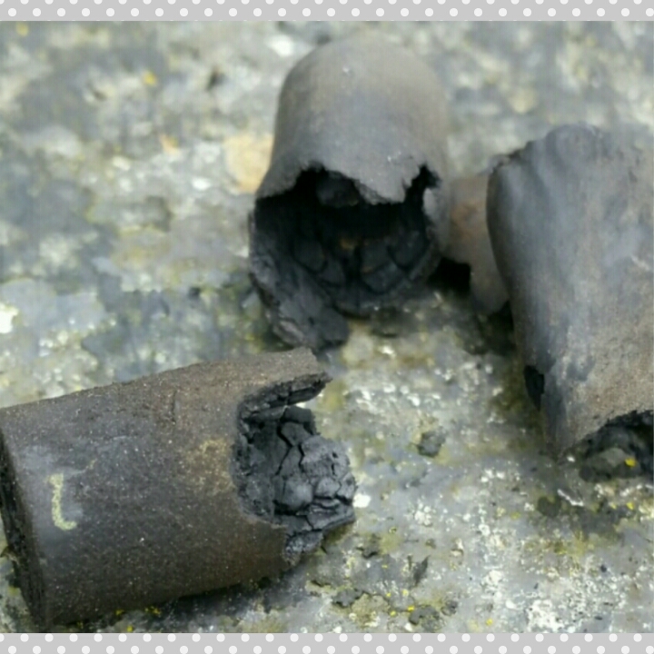

Re: Redémarrage ma 2cv6
Voici la pièce incriminée.
La durite du dessus du réservoir totalement inaccessible sans déposer.
Après avoir ré enclenché le circuit d'essence, tout semble être remis dans l'ordre.
Sauf que la jauge ne fonctionne plus ☺
Elle aspirait de l'air en fait ☺
C'est bon, on tient le coupable ! :flingue: :flingue: :flingue: :D
lalal a écrit :Voici la pièce incriminée.
Pourtant elle à pas l'air trop vielle cette durite. :flingue: :flingue: manqué je suis déjà loin :lol:
renato13 a écrit :lalal a écrit :Voici la pièce incriminée.
Elle aurait pu tenir encore 5/10 ans, mais par sécurité on a préféré la changer ☺
