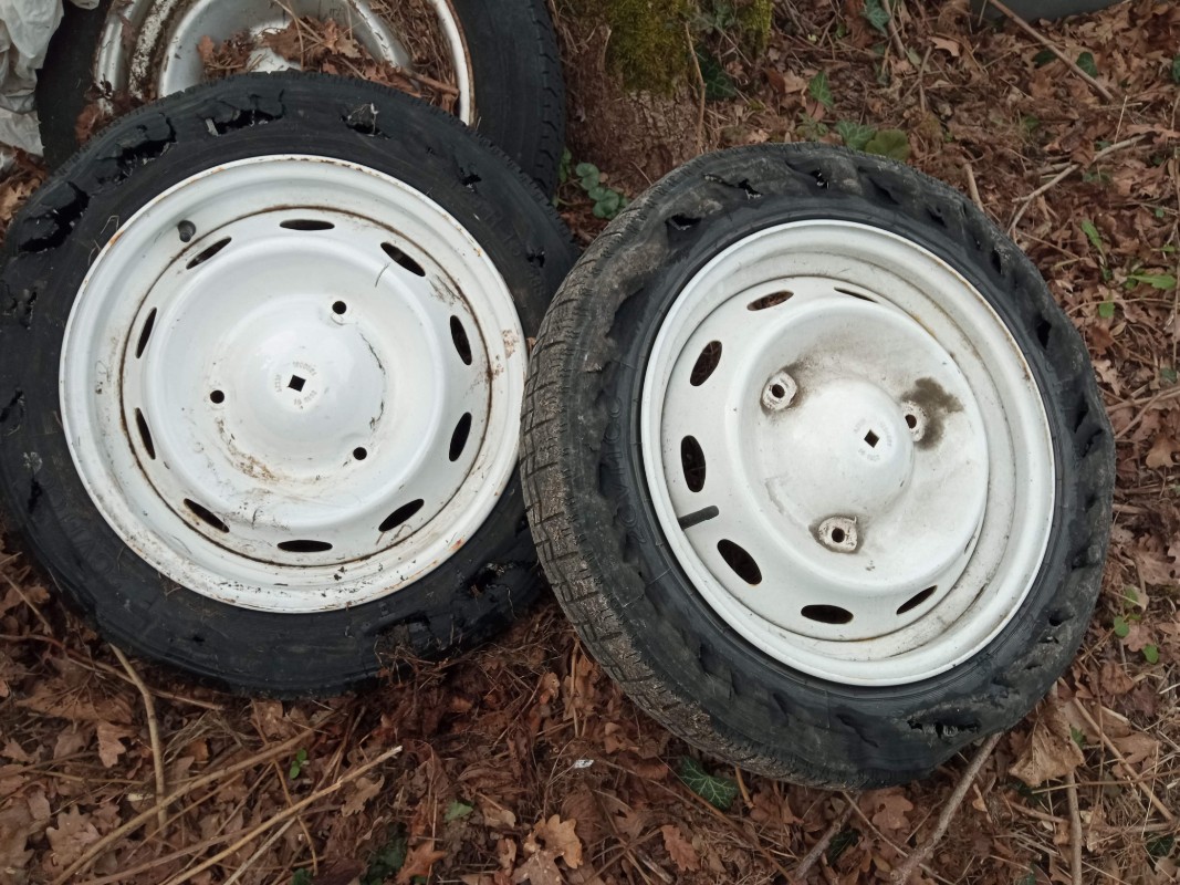

J avais du poste deja, souvient plus du post, mais éclaté un pneu a 50km , et l autre a 1000, réponse de mcc manque de pression, je roule en deuche depuis le permis, je controle,je dirais mefiance

Je me souviens de ton poste, car j'ai aussi des soucis avec ces pneus MCC, qui se dégonfle, depuis j'ai monté des Michelin, les vrai ,320 euros les 4 frais de port compris, j'ai acheté à Epoqu'auto
Ps notre regretter BOB41,à eu les mêmes soucis avec MCC ,il avait pris des Michelin
