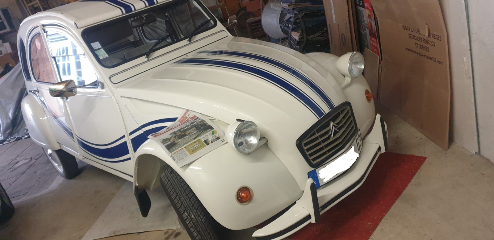

photo de la 2cv finit
le journal c'est pour la demande du certificat FFVE pour la CG collection
Re: restauration 2 cv France 3 de 1984
Posté : 06 juil. 2023, 21:03
par Eric13190
:pouce: Superbe résultat, bravo.
Posté : 08 juil. 2023, 10:35
par Damien25
Magnifique, bravo pour ce résultat !!!
Si le comportement et le moteur sont à l'avenant, tu vas vraiment prendre ton pied !!! :volant: :clap:
Posté : 08 juil. 2023, 22:28
par Le_solognot_41
mura03 a écrit : 06 juil. 2023, 18:35 photo de la 2cv finit
Elle est comme sortie de l'usine quelle merveille !
et la baghera ou murena à côté à l'air en superbe état également !
elle doit être sortie ( près de chez moi ) de l'usine matra de Romorantin à mon avis,
comme les rancho et ensuite plusieurs génération d'espace.
